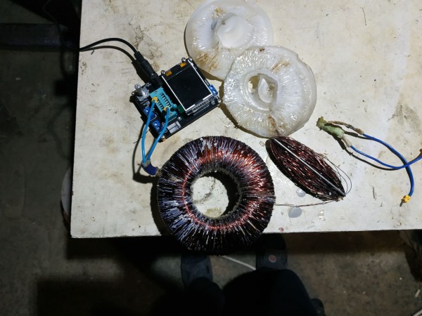

Приветствую форумчане. Вопрос слегка не стандартный - сгорел разделительный трансформатор 220/220в - 320 ВА .Обмотка по входу индуктивность показывает по выходу нет. Я понимаю надо перемотать выходную обмотку( замерить длину провода, сечение и в том направлении как сматывал так и намотать). Помогите советом или может кто знает, где купить готовый(срочно нужен).
IMG_20190503_234934.jpg [ 311.32 КБ | Переглядів: 10716 ]

Работает этот трансформатор в устройстве глушения птицы перед убоем и ребята просто не следили за выходной цепью на которую попала земля или "0". Решил перемотать уже купил эмаль провод и теперь думаю перематывать две обмотки или всё же одну выходную.

Решил перематывать однозначно. Сомнения берут две перематывать или одну обмотку. А на выходе подключена ванна с россолом в которой глушится курица перед убоем.

Судя по фото (по габаритам трансформатора), если это у вас трансформатор включается в сеть 220 вольт (обычную сетевую) то он мощностью ватт 20, и если был нагружен на солевую ванну то просто работал с перегрузкой (поэтому и накрылся). Глушить скорее всего надо постоянным током (он эффективнее в этом случае для кирдыка курицы), да и тока от 100 мА. должно хватить. То есть выход этого трансформатора включите на диодный мост и последовательно после моста лампочку на 60 ватт.
Конечно желательно обе обмотки перемотать чтобы потом если что не сматывать опять только что намотанную. Могла то поджариться и другая обмотка помимо той которая в обрыве.

Хорошо что проверил первичную обмотку через последовательное включение лампочки и вот лампочка зажглась, смотал и первичку и сразу понял, что эмаль провода купил мало(сейчас опять на рынок). Пол ночи в итоге мотал первичку и все получилось. Куплю провод - продолжу мотать вторичку потом выложу фото.
Про габаритную мощность ( документации в итоге нельзя доверять)- после размотки и просчётов получилось 220/220 -130вт всего-то.
