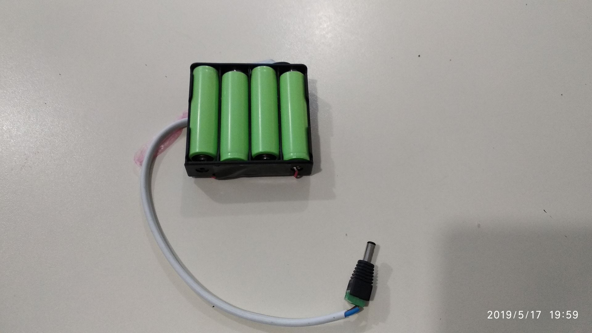

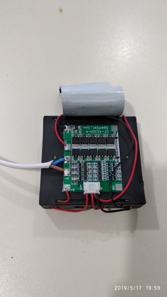

Я сделал на стандартном холдере. Из плюсов, всегда можно заменить аккумуляторы и заряжать в стандартной литокале или через блок питания. Так же можно сделать выход под 3S.
Что бы не выпадали пальчики, резинка для денег их держит, ну или можно сделать крепление на руку.

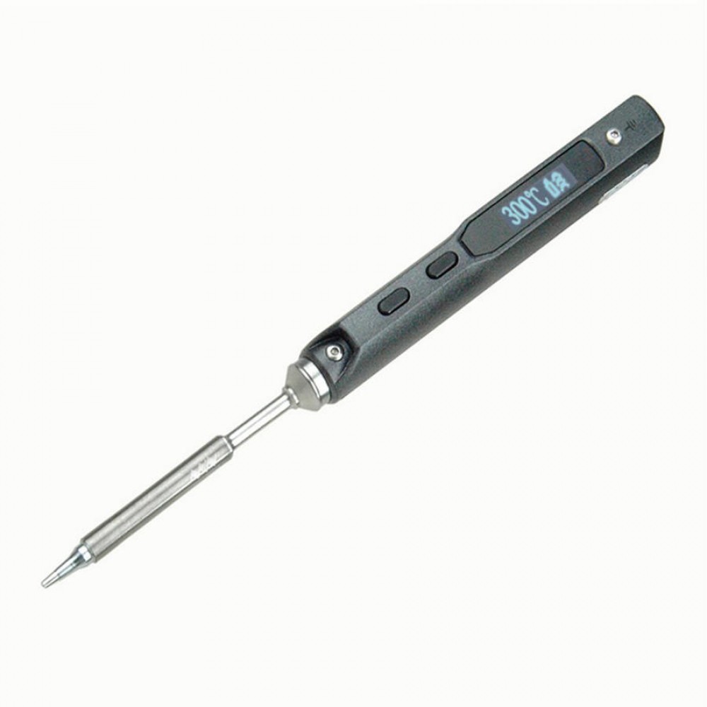

Посмотрел что за паяльник, думаю многие (и я в том числе) не в курсе что это за паяльник, поэтому добавлю за автора чтоб долго не искали
images.jpg [ 10 КБ | Переглядів: 26414 ]
Паяльник.jpg [ 47.11 КБ | Переглядів: 26414 ]
Компактный паяльник с цифровым дисплеем и регулировкой температуры. В работе паяльник намного удобней обычных паяльников, благодаря встроенному акселерометру паяльник автоматически переключается с рабочего режима в режим ожидания и обратно. Удобное управление температурой – достаточно нажать пальцем на кнопку. Малый вес паяльника позволяет работать продолжительное время без дискомфорта и усталости. Паяльник сможет помочь когда необходимо паять какой-либо элемент который никак нельзя перегреть. Температура меняется за секунды и благодаря конфигурационным файлам может держаться столько, сколько необходимо. Паяльник умеет переходить в ждущий режим с заданной температурой и временем, а после и вовсе отключаться, опять же исключительно по вашему алгоритму. Таким образом, настроить его под себя можно как угодно.
Для конфигурирования паяльника TS100 достаточно любого устройства, которое может видеть внешние носители, считывать и записывать в TXT файл. Подойдет даже обычный смартфон с OTG. Конечно это не так уж и нужно но приятно, что такая мелочь имеется. Там же вы можете загрузить своё logo которое будет появляться при включении паяльника.
Питание от 12 до 24 вольт, подойдет практически любой БП от ноутбука или другого устройства. Информация для тех, кто решит сделать питание сам – разъем стандартный плюс внутри, минус снаружи . Рядом находиться разъем микро USB.
Мы можем выставить нужную температуру жала и действующая температура мгновенно поднимется до заданной.
Нагрев от 0 до 300°С занимает всего 11 секунд при напряжении 24В. При напряжении питания ниже 24В время нагрева будет немного больше.
Жало паяльника – несгораемое, долговечное, легко заменяется выкручиванием винта. Продаются жала на любой вкус, но дорогому паяльнику - дорогое жало, каждая дополнительная разновидность обойдется в 8 -10$. Внутри нагреватель на 65 Вт и термопара, длина жала 106 мм при весе в 10,5 г.
Зависимость мощности и скорости нагрева от питающего напряжения:
при 12 В 1,4 А: мощность – 17 Вт, нагрев – 40 с.
при 16 В 1,9 А: мощность – 30 Вт, нагрев – 20 с.
при 19 В 2,1 А: мощность – 40 Вт, нагрев – 15 с.
при 24 В 2,7 А: мощность – 65 Вт, нагрев – 11 с.
Технические характеристики:
Номер модели: TS100
Выходная мощность: 65 Вт
Стабильность температуры: ± 2 градусов По Цельсию
Температура: 100-400 градусов По Цельсию
Питание: 12-24 В (в комплект не входит блок питания)
Паяльник с ручкой: 9,8 х 1,6 х 1,2 см.
Паяльник с жалом весит: 35 г.
Общая длина: 168 мм
Цвет: Черный
