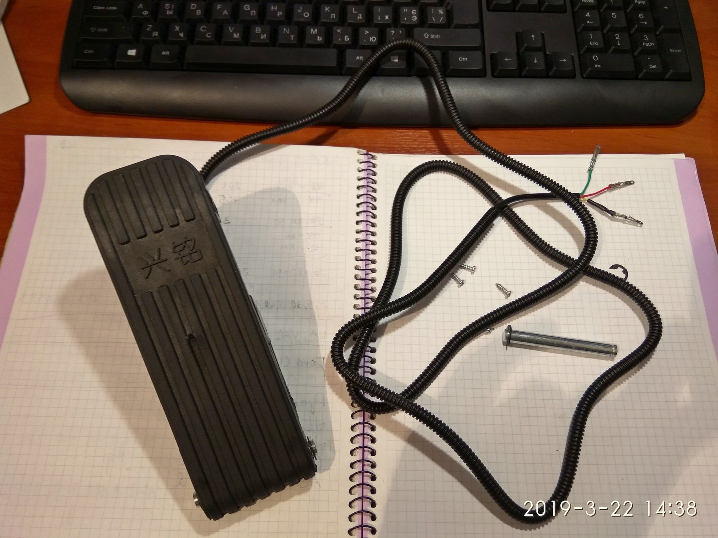

всем привет!

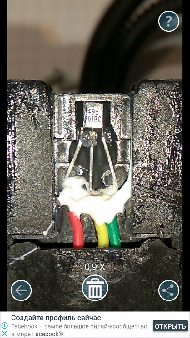

получил сегодня с Али педаль газа, оказалась неисправна - нет четкого "0". при подключении питания сразу выдает 0,8В. собрана на датчике хола 49E 701BC.
подскажите, возможно ли ее исправить?
IMG_20190322_143840.jpg [ 268.8 КБ | Переглядів: 13522 ]
Screenshot_2019-03-22.jpg [ 219.74 КБ | Переглядів: 13522 ]

Все так и должно быть.Если при нажатии напряжение меняется от 0,8 до 4,2В-педаль исправна.

Собственно, почти у любых микросхем добиться == 0 выходного напряжения невозможно. Так что почти всегда у контроллеров по входу "Газа" есть "мёртвая зона" как раз от 0 до примерно 0.8В.

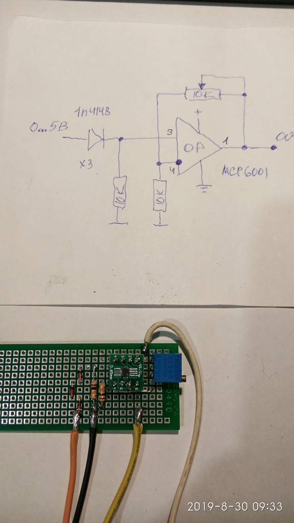

Якшо потрібно 0-5В отримати, то потрібно задіяти масштабуючий підсилювач на операційнику. Можу підказати.

Это для контроля исправности датчика-проводки,контроллер должен воспринимать за "0".

А просто сигнальный выход педали через пару последовательно включенных диодов подключить (чтобы они "обнуляли" эти 0,8 вольта)-не то?
Да, надо получить 0-6В. Что для этого надо?

всем привет!
огромная благодарность mr.Dream за помощь в разработке схемы! вчера спаяли и протестировали, теперь педаль газа выдает 0 - 6В
схемку прилагаю, возможно кому-то понадобится так же..
