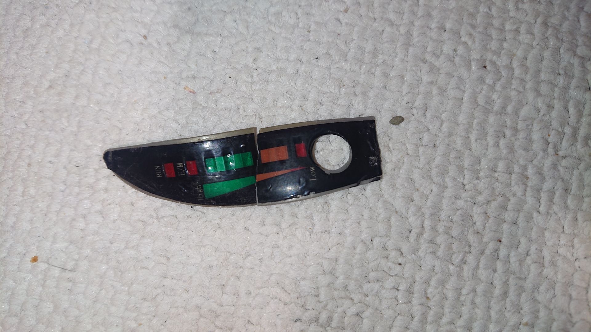

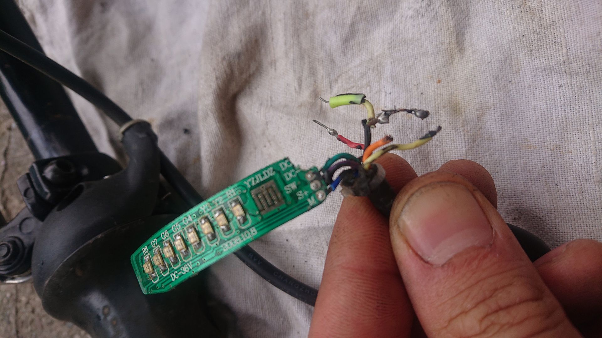

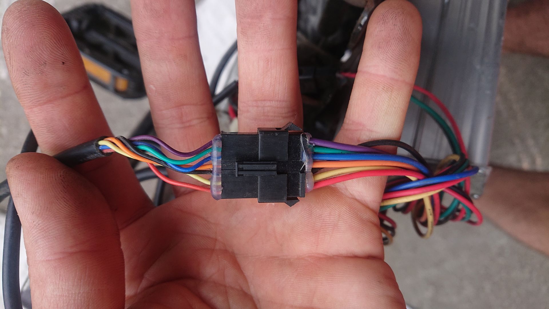

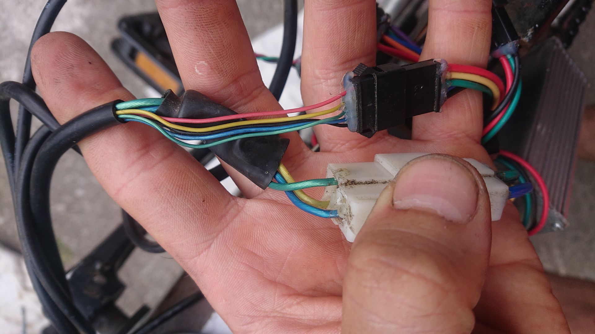

Подарували велосипед з несправним дроселем. Він меє 7 проводів на один розєм. Я знайшов в продажу на 6 проводів. Допоможіть, будь ласка, підібрати та адаптувати до нього новий дросель. Дякую

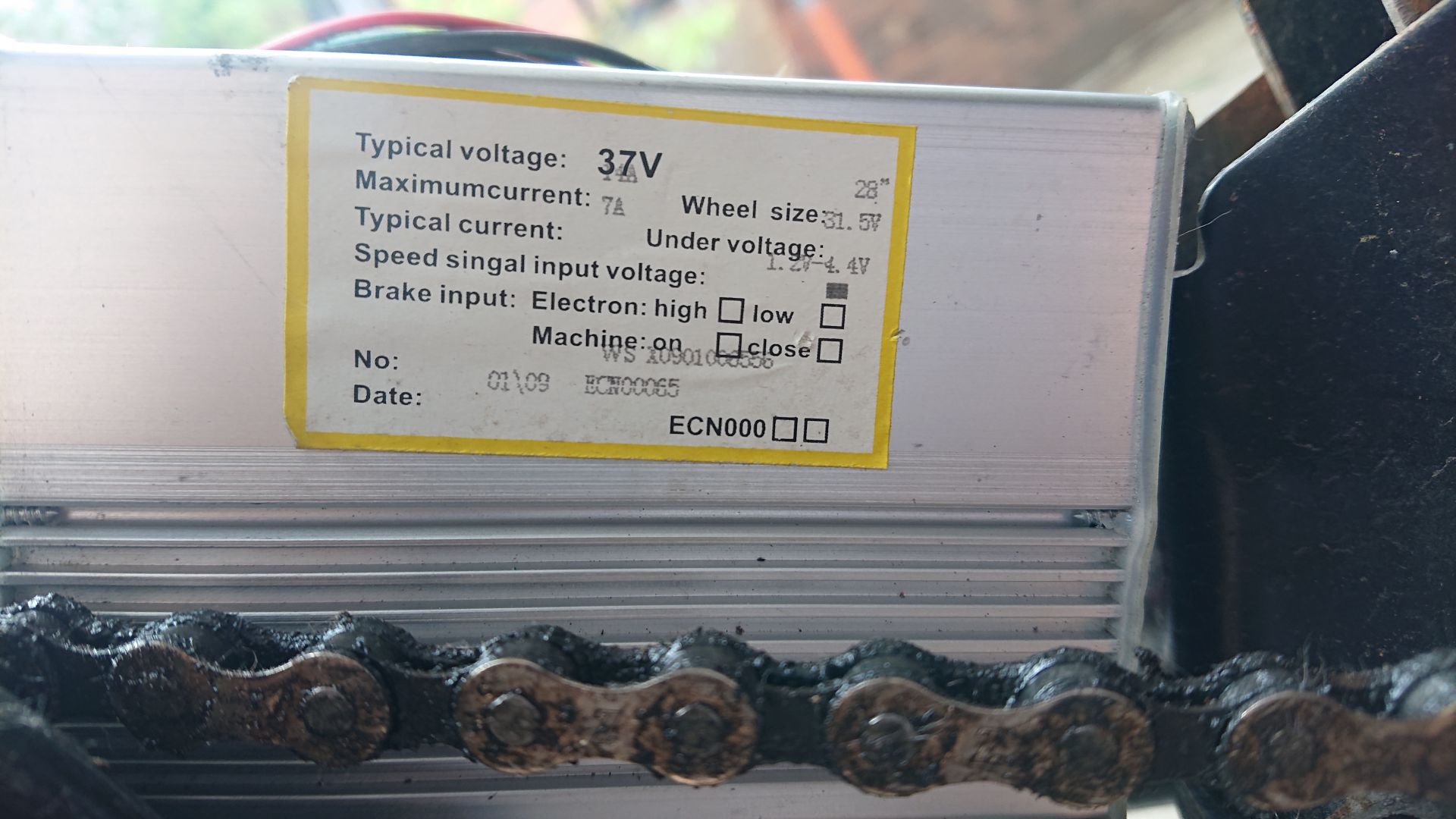

Судячі по напису на контроллері, повінен підійти навіть звичайний трьохпровідний. А багатопровідні можуть бути цифрові і не підійти. Тому головне треба найти де там живлення 5 вольт і вхід з датчика холла дросселя, все іньше там або для вмикання контроллера (слаботочки, теба буде замкнути два провода), або для вибору скорості, або за для індикації розряду батареї.

-=TRO=- писав(ла):
DSC_0569.JPG [ 168.94 КБ | Переглядів: 10884 ]
Коментарій до файлу: https://www.ebay.de/itm/256139006696
DSC_0559.JPG [ 285.64 КБ | Переглядів: 10884 ]
#133479Повідомлення 16 лип 2023, 10:28
Шукайте датчик холла, як що на платі нема, то він скоріш за все зостався в ручці газу, куди він був припаяний (до яких проводів)

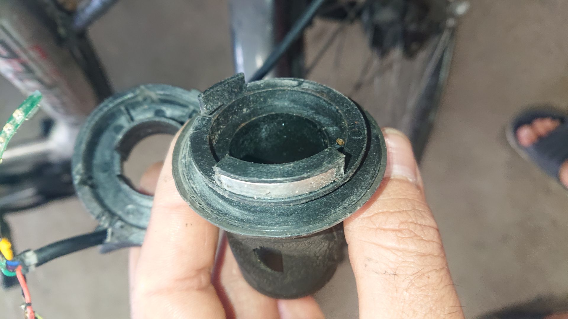

#133481Повідомлення 16 лип 2023, 11:25

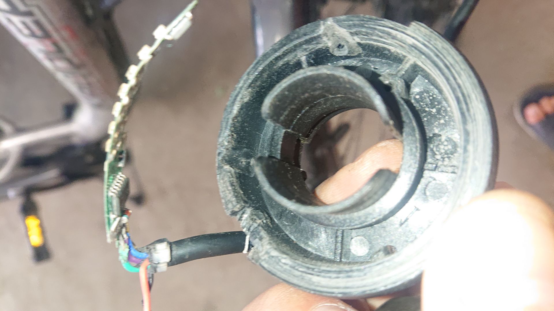

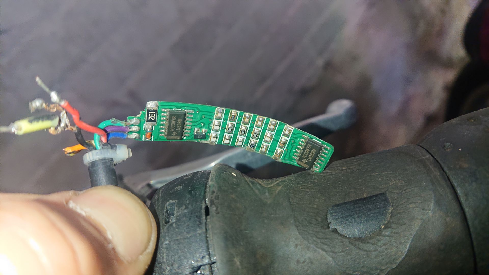

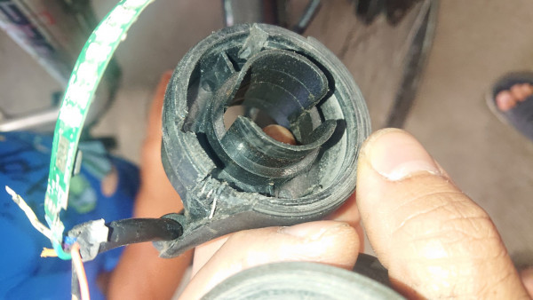

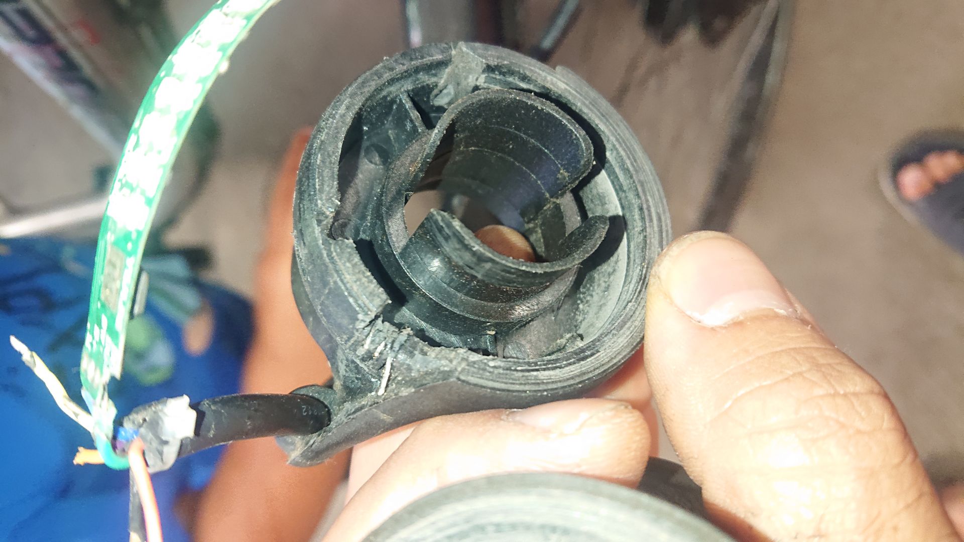

З зворотньої сторони платки точно нічого нема? Розберіть ви ту ручку газу повністью, там повинен зостатися магніт і датчик холла(той самий що реагує на магніт при повороті ручки і видає сигнал швидкості). Судячи по штирькам на кінцях проводів, то ноги(виводи) датчика холла на них лишилися.
#133482Повідомлення 16 лип 2023, 12:13
Звідки: Харків
Дякував (ла) 4 Подякували 0
-=TRO=- писав(ла):
DSC_0574.JPG [ 203.96 КБ | Переглядів: 10858 ]
DSC_0573.JPG [ 212.21 КБ | Переглядів: 10858 ]
DSC_0572.JPG [ 239.58 КБ | Переглядів: 10858 ]
DSC_0571.JPG [ 194.18 КБ | Переглядів: 10858 ]
#133483Повідомлення 16 лип 2023, 12:19

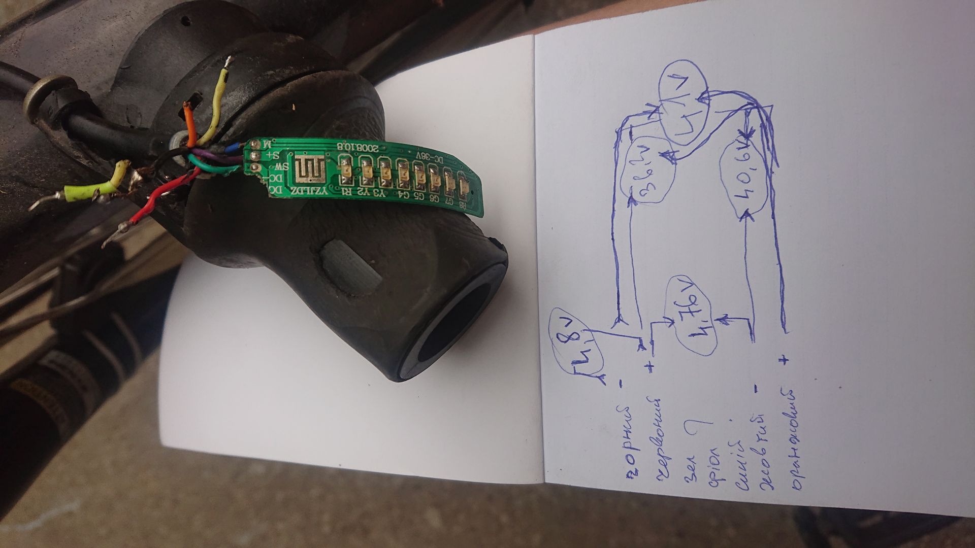

Судячи з того що лишилось, червоний і чорний йшли на дросель. Також чорний йшов на плату. Лишається жовтий і оранжевий. Між оранжевим і чорним 41 вольт. Між жовтим і оранжевим 40,6
#133484Повідомлення 16 лип 2023, 13:11
А між жовтим і чорним? Бо здається жовтий то і є вхід з датчика холла в контроллер. Можна взяти змінний резистор десь на 1к, та підключити його кінцями до чорного та червоного, а повзунок до жовтого через резистор ~100 Омм (як що на жовтому нема високої напруги, а судячи по вашим вимірам її там нема), та спробувати ним "газувать".
Між чорним та жовтим 0
Між зеленим (+) та жовтим (-) рівно 5v
Між фіолетовим (+) та жовтим також 5v
Між оранжевим та зеленим та між фіолетовим 36 v
Між оранжевим + та синім- 41v
Відповідно між синім - і зелений і фіолетовим 5v

Чорний з червоним зїєднувати не можна, це живлення, буде КЗ.
В деяких контроллерах є захист від такого з'єднання напряму (щоб жовтий вхід на мінус або на +5в не пхали напряму), на той випадок щоб коли воно випадково закоротить то не газувало (за ради безпеки пілота), думаю саме тому на вашому контроллері і написані нижня і верхня границі напруги з ручки газу (1,2-4,4), а змінним резистором в той коридор напруги можна попасти і погазувати.
