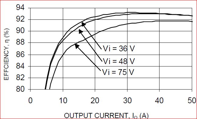

#131215Повідомлення 23 січ 2023, 16:14
zilk писав(ла):
...Хіба є проблемою з сучасними компонентами зібрати, наприклад, такий 500-ватний перетворювач з ккд 95% і вище?
Ви мрійник, нема проблеми для людини яка не повинна робити таке сама. Тоб то написати на форумі простіше ніж зробити. Ви пробували робіти щось подібне, чи то так, мрії просто? І в яку ціну оцінили б такий труд + деталі? Скільки б часу тривала розробка? (бо потрібно воно ще вчора)
А промислові DC-DC які я хочу використати мають дуже гарний ККД (вважаю не досяжний для мріючого саморобника, і точно кращий ніж у звичайного побутового АТХ блока), і вони є на вторинному ринку за номальною ціною, і головне вони є у мене зараз і тут.
kkd2.JPG [ 51.07 КБ | Переглядів: 14221 ]
