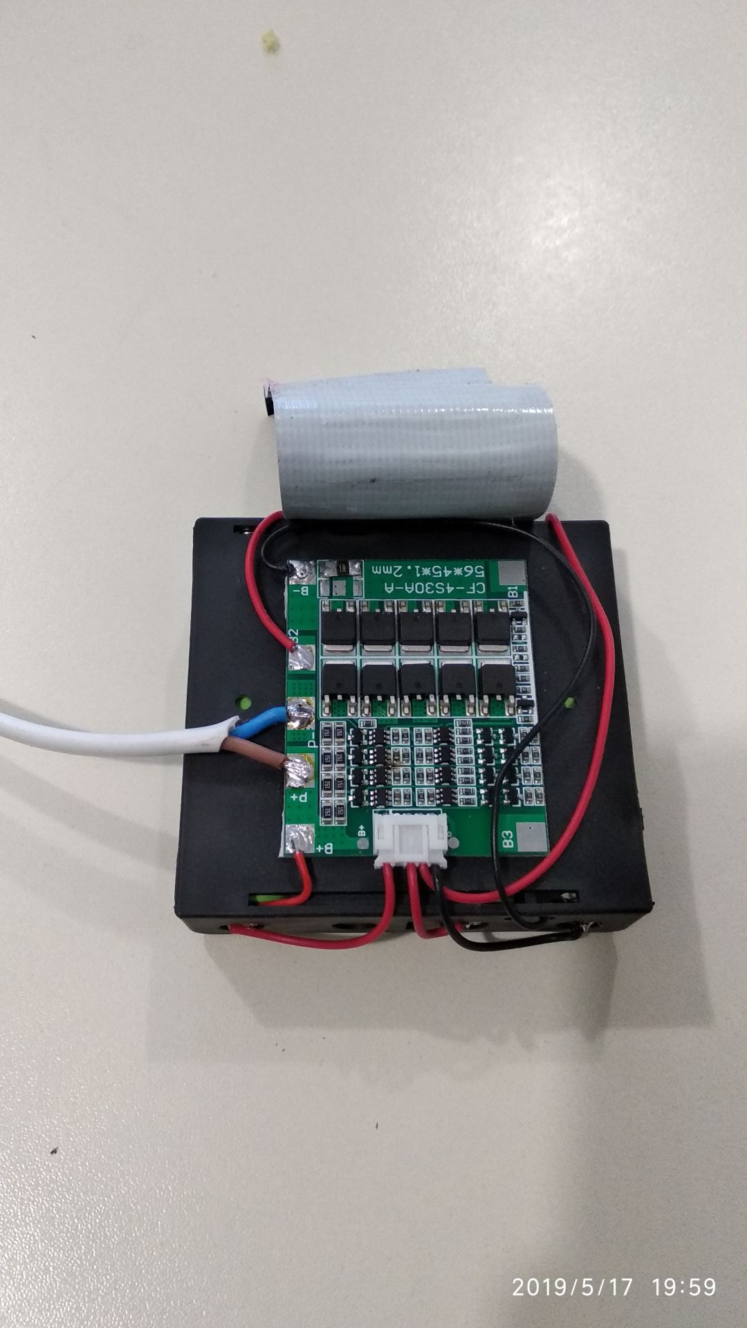

Я сделал на стандартном холдере. Из плюсов, всегда можно заменить аккумуляторы и заряжать в стандартной литокале или через блок питания. Так же можно сделать выход под 3S.
Что бы не выпадали пальчики, резинка для денег их держит, ну или можно сделать крепление на руку.

sokol писав(ла):
А нельзя просто павербанк готовый взять ? :?
У вас смайлик не стой стороны, сначала надо чесать репу, а потом спрашивать.
Много вы повидали повербанков на 65+ Вт ?
(я прям уже вижу как щас предложат вариант, на тиристорах)
Хотя, если имелось ввиду повербанк в качестве донора корпуса, А элементы внутри соединять последовательно, то может быть, но БМСка не влезет, все равно прийдется колхоз городить (или искать фильдиперцевую узенькую БМС влезающую в повербанк).
