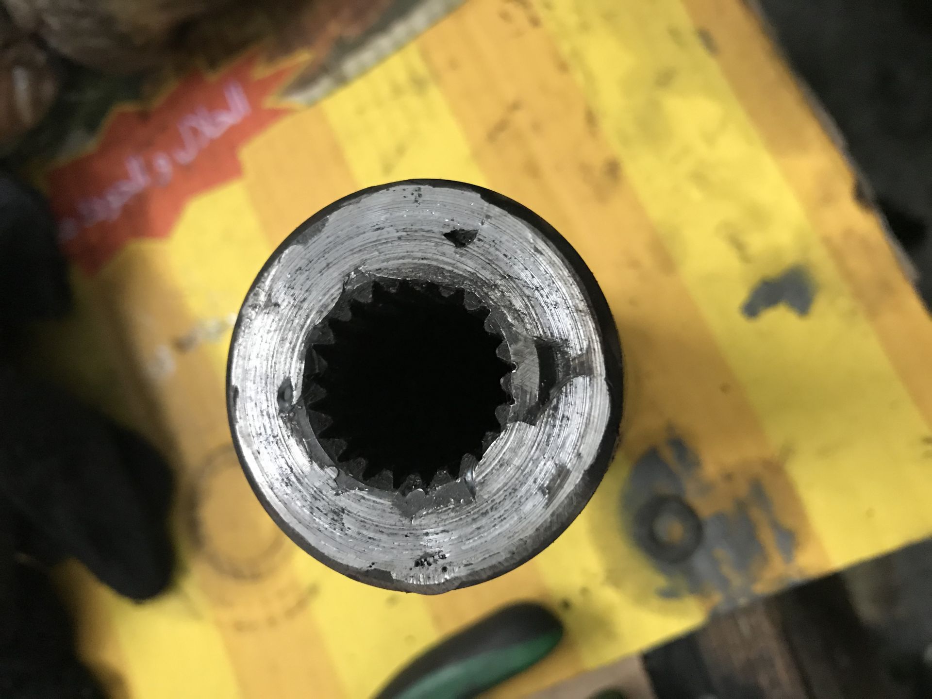

В продовження теми ось що мені зробили:
Висверлили старі шліци, запресували нові та прихватили сваркою. Мені здається що вони не по центру, або це так на фото вийшло, або так є. Якщо це дійсно так, то це капець!, воно мені коробку розіб’є або на моторі зуби з’їсть! Щось я хвилююся, підкажіть що робити?

Если нет центра - 100% вибрация и биение, а это износ. Надо было токарю показать фото втулки, которую Goga65 делал, там правильное решение вопроса. Я в своё время делал под заказ подобный переходник у знакомых ребят. Вышло очень дорого (1400), из-за штучного изделия, но при этом я получил заводское изделие с выдержкой всех заявленных размеров + термообработка+ полировка под сальник. Думаю не стоит устанавливать тот экземпляр, что у Вас. ( это лично моё мнение).

Коротше кажучи, на рахунок перехідника, мене переконали в тому що все там добре, висверлили по центру, на станку, перевіряли, підточували...
Можливо, я не спорю, поставили, тестую, ніби все ок, сподіваюсь вистачить на багато кілометрів:)
Всім дякую за допомогу!

Уже 20 000 км проїхав, поки що все добре, авто літає!
