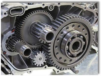

Если чего-то не понимаешь, то не надо восклицать - просто спроси, могущих объяснить на форуме достаточно.
У Теслы редуктор видел? Это как раз на грани разумного. Редукция всего 11 примерно, а как наворотили. Казалось бы, берешь планетарный редуктор, у которого КПД 99%, и проблема решена. Но оказывается, что высокий КПД бывает при редукции 3-4, а если редукция 10, то почему то не спешат его применять.
Если б все было просто, то в электромобиль вставили бы килограммовый мотор на 30 тис. об. с редукцией 30, и радовались, но не тут то было...
Да, когда отвечаешь на последний вопрос - не надо его цитировать, просто нажимай "ответить".
Одноступенчатый классический планетарный редуктор с 3 сателлитами может иметь передаточное до 8; КПД при этом сохраняется на высоком уровне. Поражает применение прямых зубьев.
