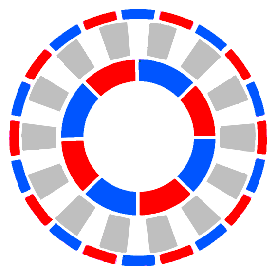

Очень интересная вещь попалась мне в интернете:
Магнитный редуктор мы решили делать по распространённой схеме, которая представляет собой аналог планетарного редуктора. Магниты в центре являются «солнечной шестерней», магниты снаружи — «зубчатый венец (эпицикл)», между ними зубцы из магнитомягкого материала выполняют роль «водила».
mag-red.png [ 26 КБ | Переглядів: 10309 ]
Такая конструкция обладает максимальным моментом удержания в минимальном объёме и она хорошо подходит под нашу задачу. В результате нами был спроектирован и изготовлен следующий образец.
mag-red-chema.jpeg [ 401.72 КБ | Переглядів: 10309 ]
Полная статья https://habr.com/post/412555/
Диаметр данного образца 36мм. Входная часть редуктора выполнена по стандарту NEMA 17. Вместо выходного вала мы сделали универсальную планшайбу, позволяющую прикреплять к ней различную нагрузку в опытных работах, тестах и экспериментах, а при необходимости и установить вал, благодаря базовому посадочному отверстию в центре планшайбы. К слову сказать, концепцию универсальных креплений мы применили и в нашем моторе «Electron», который мы готовим к серийному производству и продажи на территории РФ (о нем мы напишем отдельную статью).
Параметры получившегося редуктора оказались достаточно близки к расчётным. Он обладает понижением 1:10 и способен удержать на выходном валу момент 0.53Нм при статической нагрузке. Это достаточно хороший показатель для таких габаритов. Для сравнения, мотор в тех же габаритах выдаст такой момент с КПД ниже 50%, а система с данным редуктором будет обладать КПД 80%.

Идея действительно оригинальная.
Несомненный плюс - там нечему ломаться.Только вот вращающий момент ожидается куда меньше , чем у традиционных шестеренок.

Не перемагнитятся ли мелкие наружные магниты от больших внутренних при длительном простое? Я как-то поднес сильный магнит к фонарику-жучку и сразу же он умер, потом пришлось намагничивать полюса на роторе.

Для малых скоростей и нагрузок годится, на больших скоростях магнит будет нагревать металлические детали, мимо которых он двигается.
Вот с этим-то можно эффективно бороться.
Во-первых, "большие скорости" в механике - черепашьи скорости в электрике., во-вторых, магнитопровод можно делать из шихтованного железа или даже из материалов с вовсе незначительными потерями.
А вот вращающий момент... Пожалуй, удельная мощность будет невысокой.
Хотя, сама идея - великолепна. Дорого, но достаточно технологично и с огромным ресурсом без дополнительной смазки. КПД тоже вроде обещает быть высоким.
