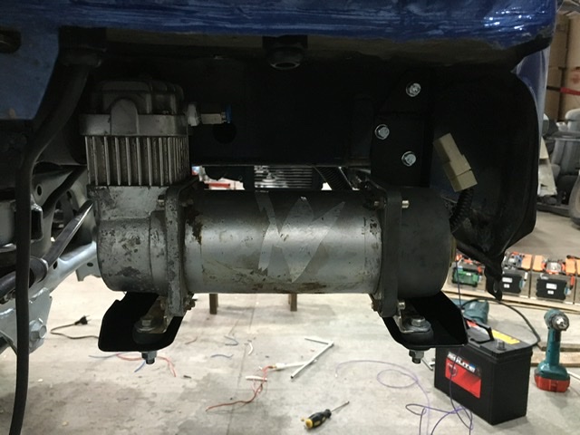

Не думаю, что тема сильно востребована, но к обсуждению лишней не будет. Из своего опыта - боюсь соврать :D , но за всё время моего «шофёрства» запаску я менял (на разных Авто) ну может раз пять. А последние лет десять-пятнадцать в машинах я запаски не вожу вообще.
Ну так складывалось - то забросил где-то, то ниша баллоном занята, то ещё что-то. Но компрессор с собой есть всегда. Нечасто, даже можно сказать редко, подкачивать приходилось. Иногда даже месяц-полтора подкачивал раз в несколько дней, потому что лень или некогда было в шиномонтаж заехать. Короче , моё твёрдое убеждение - для городского (и в пределах 40-50 км) запаска/докатка в Авто (а тем более в электро) не нужна! Да, на «дальняк» безусловно нужна, но в этих случаях её несложно покласть в багаж. Иные критичные случаи (порез,порыв и т.п.) не позволяющие компрессору «поднять» резину настолько редкИ, что ими можно пренебречь.
В одной машинке у меня уже стоял стационарно компрессор. Вот поставил ещё в другую:
B231D129-F479-4790-A8EB-C5D866DACB32.jpeg [ 91.07 КБ | Переглядів: 13942 ]
8CE7DAE4-FA6E-4551-99D0-7B7330EA3BD1.jpeg [ 62.53 КБ | Переглядів: 13942 ]

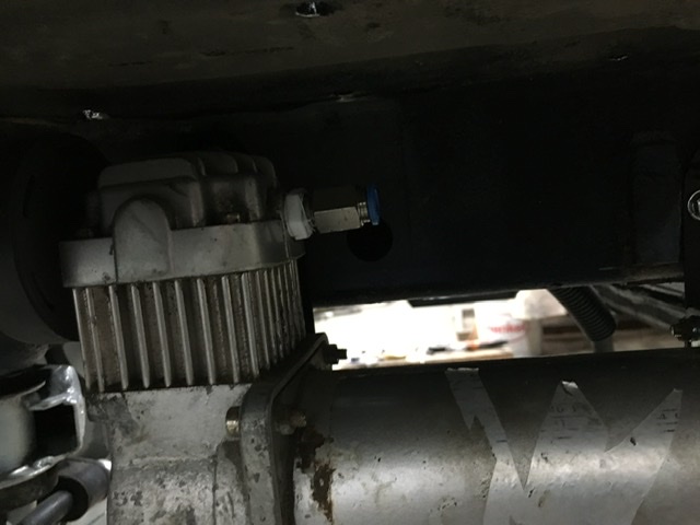

Компрессор из серии «беркутов» с20 шоли. Они достаточно ресурсны и надёжны. Нормально и быстро брал внедорожные колёса дюймов в тридцать.

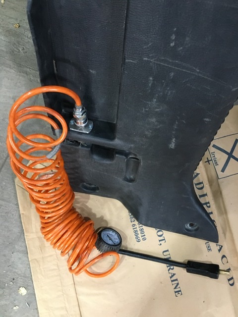

Расположил на кронштейнах с рез. демпферами в левом кармане заднего бампера. В цилиндр вкрутил быстросъёмный фитинг под трубку 8мм. (по моему фесто), далее эта трубка идёт в багажник, где через оригинальный фланец заканчивается «перчиком» под быстросъёмный шланг подкачки с манометром. Небольшой гемор с резьбами - они 3/8 , 3/4 ещё и конические,но с счастью «на хозяйстве» есть :D . Подключение ес-но через предохранитель и выключатель, врезанный в обшивку багажника.
Таким образом - открыл багажник, растянул шланг, прикрутил к ниппелю, включил кнопочку и ...ждём некоторое время, наблюдая за манометром. Затем - выключил, открутил, сложил в багажник, закрыл его (багажник) и с чувством удовлетворения поехал дальше (или на шиномонтаж, или ещё куда :lol: ).

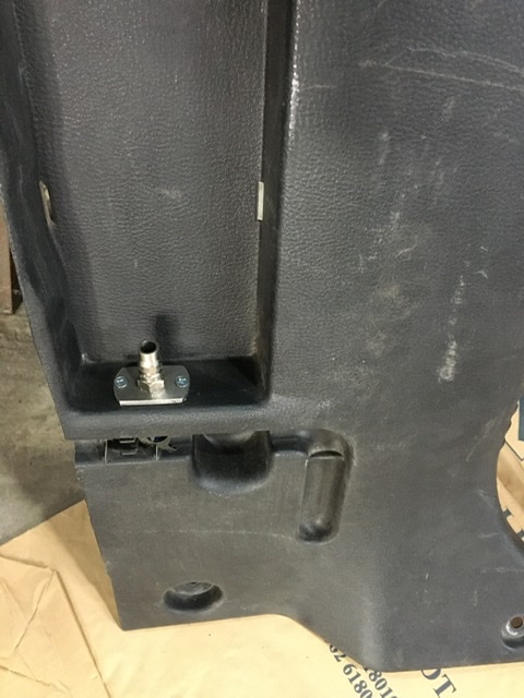

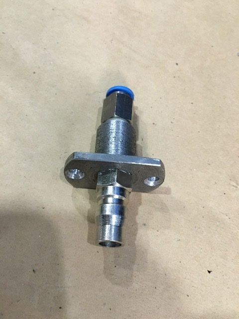

Вот так выглядит переходник с пласт. трубки 8мм. на быстросъем:
7B24253C-DFE8-4299-B4D8-445FC219B0E7.jpeg [ 75.17 КБ | Переглядів: 13750 ]
 Заголовок повідомлення: Re: Запаска или компрессор?!
#105087Повідомлення 18 трав 2020, 18:14
Он располагается (уже кажется говорил) на пластиковой обшивке задней части багажника:
13FEB8C6-694E-4619-9335-1F785D27C429.jpeg [ 93.33 КБ | Переглядів: 13749 ]
C34A492A-765A-453F-BC0F-27AA6AA4DF6A.jpeg [ 96.07 КБ | Переглядів: 13749 ]
