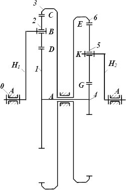

Давно я изучал ТММ, но мне кажется тут призрак шарлатанства. Нужно бы вспомнить предмет и прорисовать векторы скоростей механизма.

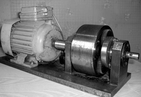

С другой стороны есть действующая модель....
...если сумеете - будет ОЧЕНЬ полезным! И моменты-бы тоже...
А я-бы с удовольствием "порисовал-бы в железе". Если "овчинка стОит", есть смысл и на экспериментальный образец замахнуться :mrgreen: ...

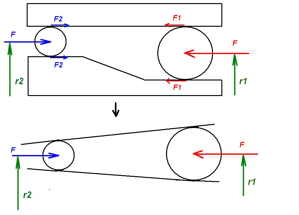

Не буде ця фігня працювати
Вибачайте за ненауковість , але закон збереження енергії ще ніхто не відміняв+Дія рівна протидії також
Отже припустимо що на двигуні момент 200НМ , тоді на осі зеленої шестерні коло двигуна сила=100Н ( там плече =2 ) , для того щоб зелена шестерня не оберталась , потрібно щоб сила на верхній частині шестерні=сила на нижній частині шестерні , тобто ця сила=50 , перевіряємо момент який передається двигуном
50 х плече в 1м+ 50 х плече в 3м =200НМ
Тепер червона шестерня отримує 50 Н від низу зеленої х плече 1 = 50 НМ
Друга половина червоної має плече в 2 , а значить сила на нижній частині зеленої максимум може сягати 25Н , щоб зелена не проверталась на верхній частині повинно бути 25Н , але зі сторони двигуна на верхню частину передається 50Н

Невірно бо ми працюємо з силами.
для кращого розуміння застосував спрощення схеми, два бруси(верхній еквівалент зовнішнього колеса нижній еквівалент внутрішнього) між ними дві кульки різного діаметру, коєфіціент тертя рівний 1 бо в нас еквівалент зубчатого зчеплення, біля відповідних сил показав радіуси водил(висоти прикладення сил)
Як можна побачити добутки F1*(r1+D/2) = F2*(r2+d/2) рівні між собою, верхній малюнок можна було б не спрощувати тоді для легшого сприйняття потрібно звертати увагу на сили прикладені до верхнього брусу з урахуванням діаметру шарів
Коментарій до файлу: Сили F замінено на еквівалентні пари сил F1=50Н та F2 відповідно, нижній малюнок другий етап спрощення схеми.

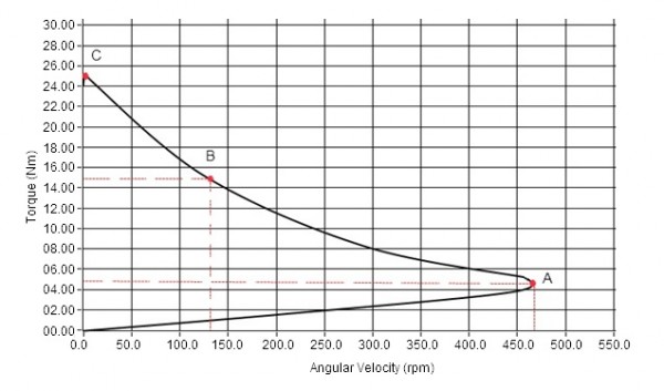

Но мне че-то кажется, что не всё так печально. Если в статье (по ссылке) нет вранья и график соответствует реальным замерам, то чем не бесступенчатая передача?! Причем с возможностями предохранительный муфты для двигателя, требующая "для жертвы" только лишь

Правда аналогия этого устройства больше близится к гидротрансформатору,но с диапазоном (глядя на график) гораздо шире.
Не знаю...какого нибудь явного подвоха пока не вижу...
