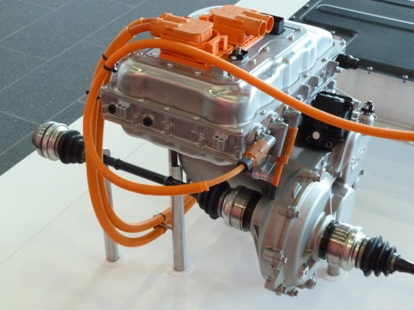

Может получится компактный силовой электропривод по типу BMW i3, который за счет одноступенчатого редуктора отыграет еще 5% КПД
Судя по тому что мотор у BMW i3 крутиться до 12 000, а максималка 150 км/ч то редуктор тоже двухступенчатый с передаточным 10
Вот он ключик, высокие обороты, высокая редукция. Итог отличная динамика до 100 км/ч за всего лишь 7 секунд
