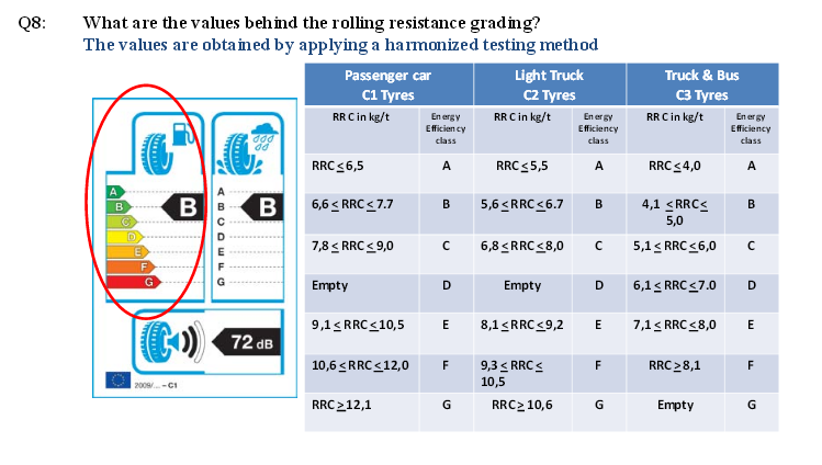

Дополню тему. С ноября 2012г в Европе действует маркировка EU tire label, т.е. каждая продаваемая шина должна иметь маркировку по классу єффективности основньіх параметров (качение, торможение на мокром покрьітии, шум), подобно бьітовой технике или автомобилям.
Удалось найти маппинг классов сопротивления качению с реальньіми значениями кг/т:
RRC_grading.PNG [ 95.84 КБ | Переглядів: 56557 ]
(взято с полной версии файла http://www.etrma.org/uploads/Modules/Do ... rs3%29.pdf)
Погуглив европейскую часть инета пришел к спорной картине...самьіе лучшие из "эко" шин в лучшем случае имеют класс B, обьічно С. Но есть и куча типа "єкономичньіх" моделей с классом Е.. :wallbash:
Также одна и та же модель, но с разньіми размерами и/или индексами скорости-нагрузки может попасть в разньіе классьі.
P.S.
Личньіе наблюдения:
Nokian Hakka Green 185/60/15 - класс С, получен расход 3.2 условньіх единицьі, или єлектромобильньіх 96Вт*ч/км
Michelin Energy Saver 175/65/14 - класс E, получен расход 3.6 условньіх единицьі, или єлектромобильньіх 108Вт*ч/км
