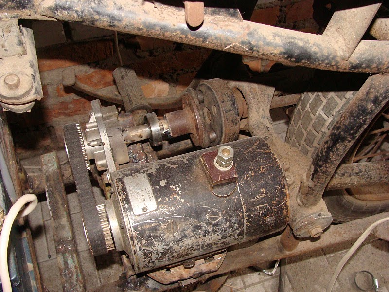

Сейчас занимаюсь запуском МТ на электротягу.
Столкнулся с необходимостью организации редуктора 2:1.
Попробовал сделать на цепи - шумит ужасно.
Для этой цели подошли идеально шестерни с ГРМ таврии. Но ремень оказался чересчур длинным.
Случайно наткнулся на контору которая может нарезать ремень почти любой длинны и ширины - http://www.st-d.com.ua
Вот первый вариант редуктора - 1:1.

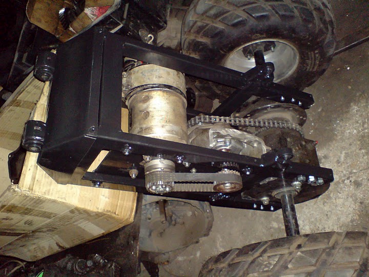

Такое же решение было применено нами ранее на варианте квадроцикла
Правда тогда использовали имеющийся ремень

а во сколько на то время обошлась покупка ремня? :roll:
до дома - 60кмч

#9601Повідомлення 08 трав 2015, 18:37
Мій електротранспорт: Славута
sweetest писав(ла):
Точно не помню. Но деньги были адекватные - в 100грн вроде вложился.

Романтик писав(ла):
Сейчас занимаюсь запуском МТ на электротягу. Для этой цели подошли идеально шестерни с ГРМ таврии
Романтик писав(ла):
а сколько оно проходило пробега на обоих вариантах? так и использовалось без защитных кожухов? :roll:
до дома - 60кмч
до морга - 160кмч
#9641Повідомлення 10 трав 2015, 18:30
Квадр - не много. Бестолковый транспорт.
А на моте я тысячу за сезон накатал. Ремень как новый. Сейчас изменил конструктив в связи с заменой мотора на более мощный.
Отсутствие кожуха не напрягало вообще - это не цепь...
