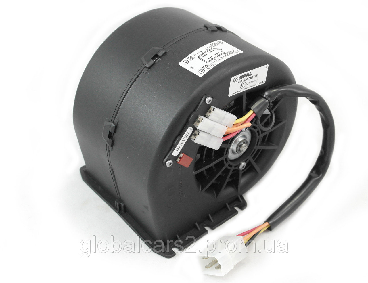

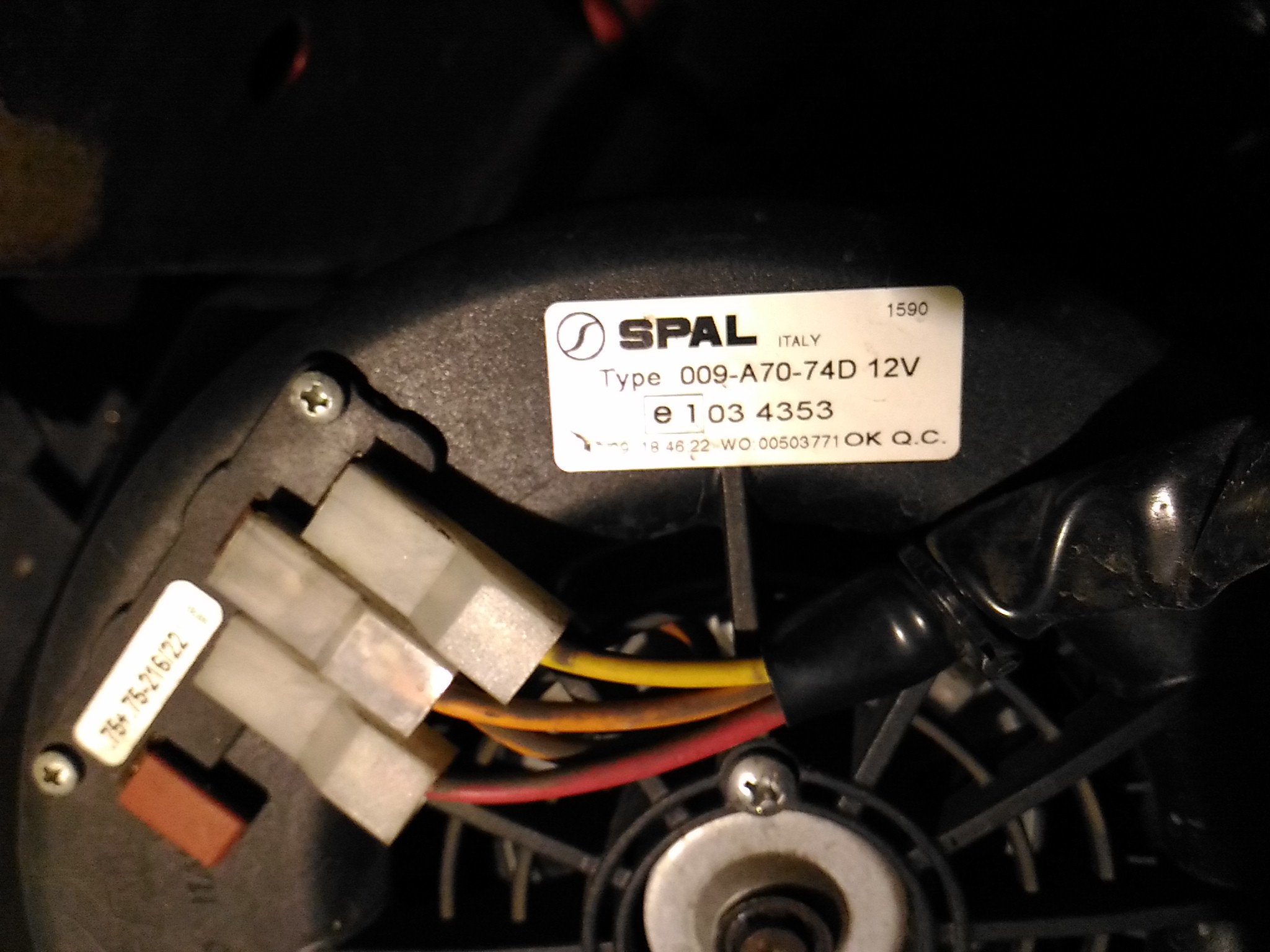

У меня на охлаждении контроллера и зарядки стоит вот такой вентилятор Spal 009-A70-74D 12V:
P_20171118_193929.jpg [ 572.21 КБ | Переглядів: 3817 ]
Spal.jpg [ 141.66 КБ | Переглядів: 3817 ]

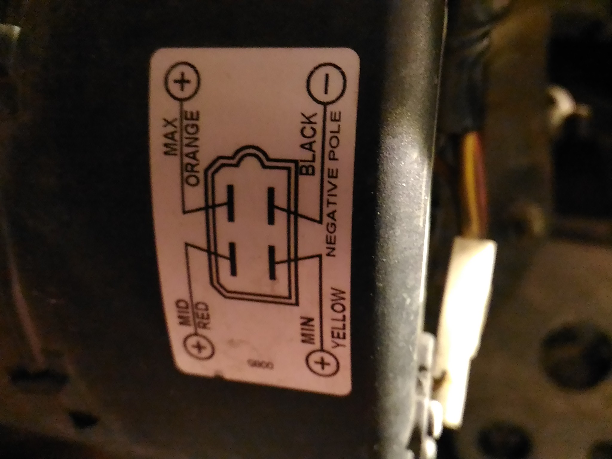

В нём есть 4 вывода: земля и 3 скорости. При подключении 12 вольт к каждому из проводов, вентилятор крутится с выбранной скоростью. Контроллер подключен только к оранжевому выводу максимальной скорости и регулирует обороты вентилятора видимо изменением напряжения.
P_20171118_192930.jpg [ 563.91 КБ | Переглядів: 3817 ]
Мне нужно организовать ручное включение вентилятора. Для этого я подключил 12 вольт к жёлтому выводу минимальной скорости. Но боюсь, кода контроллеру тоже захочется включить вентилятор, выводы жёлтый и оранжевый станут замкнуты между собой.
Вопрос. Кто знает как внутри устроено уменьшение скорости? Через схему с ШИМ, через подключение обмоток в противофазу или просто через резисторы? Можно ли одновременно подавать 12 вольт и на жёлтый и на оранжевый вывод?

Если не ошибаюсь, там так же, как и в вентиляторе охлаждения радиатора - тупо через резисторы мощные.
А контролер регулирует обороты, или включает-выключает только?
Если регулирует ШИМои, то ручной выключатель будет "мешать", пустить через диод.
Если вкл-выкл только, то ничто ничему мешать не должно.

Родной регулирует ШИМом. Тоже продумывал, что нужно родной ШИМ отделить диодом, на всякий случай.
