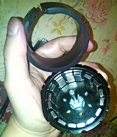

Решил я значит прокачать моторчик с вентилятора RG 160-28.
Выковырял резиновый магнит, и примерил туда неодимовые магниты.
IMG_20180420_212649.jpg [ 133.4 КБ | Переглядів: 15360 ]
У резинового магнита 4 полюса, 5 неодимов на полюс не лезут, лезут по 4 (16 штук).
Поскольку по 4 штуки на полюс, то эти 4 отталкиваются друг от друга, и при попытке впихнуть статор, часть магнитов (2 внутренних из 4 одного полюса) спрыгивают с ротора на железо статора. Прийдется клеить. Хотя сначала попробую сделать бандажное кольцо из дюральки, есть у меня листы 0,3мм толщиной.
В принципе дело слегка авантюрное, поскольку даже эти 16 магнитов обходятся по цене трех вентиляторов, но жажда "сделать из г..на конфетку" берет свое. Как запущу, сразу отпишусь.

Наклеил неодимы на эпоксидку. Дальше подробнее и немного о грустном.
Раньше я крутил ebmpapst RG 160-28 от 20 вольт, и при этом напряжении мерял KV, намерял 123 обоота на вольт, от него и отталкивался всегда при определении оборотов.... и был не прав :? . Оказывается контроллер вентилятора с ростом питающего напряжения увеличивает обороты только до определенного предела, сегодня намерил 4200 RPM. И вряд ли бы это выяснил если бы не решил сравнить мотор с резиновым магнитом и мотор с неодимовыми магнитами. Сильно удивился их одинаковым оборотам.
У мотора с неодимами появилось сильное статическое залипание (12 залипух на оборот), по сравнению с резиновым раз в 10 сильнее.
Еще одной слегка печальной новостью оказался нагрев основания (который появился не сразу). Погоняв мотор в холостую около 3 минут я быстренько снял ротор и начал щупать что же является источником нагрева.... оказалось железо на которое намотаны обмотки. Неодимчики хоршо так наводят там токи фуко, особенно учитывая что наклеены они с зазорами, что прибавило еще высших гармоник. Мда, резиновый магнит, с его синусоидальным полем, практически железо не грел.

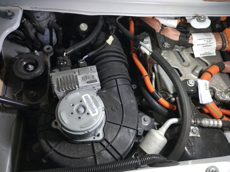

В последнее время наблюдаю, что улитки уверенно (в отличие от предыдущих моделей) появляются в новых моделях электричек и гибридов - в смартах, фордах, линкольнах...
IMG_20180528_141756.jpg [ 103.19 КБ | Переглядів: 15042 ]
#61436Повідомлення 26 черв 2018, 22:07
Да, улитка знатно дует. Моя жрет 60Вт.
