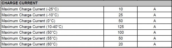

Если производитель не регламентирует заряд на минусе, то я бы не рискнул это нарушать.
Те химии, где это позволено, это же и отражено в мануале. Например, если исходить из мануала LEV50N, то можно предположить, что другие химии тоже можно заряжать по похожей закономерности, просто коэффициенты (или токи зарядки) будут такие, что нет смысла это декларировать в мануале.
20181227_1.jpg [ 60.76 КБ | Переглядів: 12397 ]

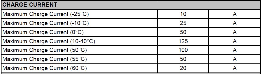

Так є один нюанс...
Табличка застосовується до температури зовнішнього середовища чи температури батарейки ?
Якщо до температури батарейки.... - то я проблем взагалі не бачу бо
а - батарейка стоїть в авто , утеплена , має велику вагу ( а значить накопичила велику кількість тепла під час поїздки )
б - батарейка утеплена , а значить при початку заряджання , все одно розігрівається , при чому розігрівається з середини
Звідси висновок
Якщо авто раз в 12 годин заряджається/розряджається , то навіть при температурі в мінус 20 градусів ( а таких днів в Україні на протязі року на пальцях перелічити) температура батареї все одно буде в плюсі.

Естественно, указана температура ячейки.
В электромобилях (не во всех) на батарею подводится тосол, который либо подогревает ее, либо отводит от нее тепло в радиатор.
Если машина просто долго стояла на морозе и батарея тоже ушла в минус, то при езде поначалу рекуперация будет выключена, а включится только после того, как батарея прогреется.
Аналогично, если жара и батарея тоже перегрелась, то зарядка не включится, если кондиционер не работает. Потому как он должен сначала охладить батарею, а потом разрешить зарядку.

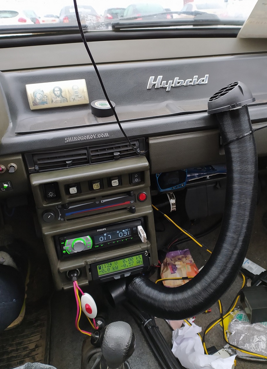

Считайте этот пост из раздела "Приколы нашего городка" :D
Не очень эстетично, зато дешево, надежно и практично (не хотел в штатную вентиляцию врезаться).
Удлинил воздуховод фена-автономки. Раньше фен дул в салон, пока салон не прогреешь, стекло запотевало. Теперь дует через тройник, часть воздуха идет в ноги, другая идет на стекло. И ногам тепло и стекло без намека на запотевание.
