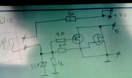

Схема включения печки
IMG_20151111_204245.jpg [ 12.1 КБ | Переглядів: 8893 ]
90 000 на электротяге

АНД, объясни пожалуйста, необходимость электронного включения печки.?
 Заголовок повідомлення: Re: Особенности зимней эксплуатации .
#14923Повідомлення 14 лист 2015, 22:06
Неизбежность возникновения дуги при размыкании , особенно при высоких напряжениях .
#14926Повідомлення 15 лист 2015, 11:11
Серьёзно! Аж 2 ключа. Это на какой ток?

AND писав(ла):
Поставьте обратный диод параллельно нагрузке.

Романтик писав(ла):
AND писав(ла):
А можна подробнее об обратном диоде?

Романтик писав(ла):
AND писав(ла):
....А , если параллельно выключателю, конденсатор ?

AlexT писав(ла):
Если моя катушка - это нагрузка 1.5кВт (ток = 10А), посоветуйте какой диод нужен (номинал) или его мощность, маркировку...

Диод HER304 - HER308, (HER404 - HER408, HER504 - HER508, HER604 - HER608 - еще лучше), или похожие по параметрам.
Поскольку являюсь автором схемы, позволю некоторый комментарий.
Транзисторы использованы от старого UPS. В принципе и одного ключа достаточно, но лучше два, меньше радиатор греется (можно маленький использовать), надежнее.
Диод не стоял, т.к. работа была на керамический безиндуктивный нагреватель.

Ясно что при использовании полевика диод не нужен, вопрос стоит если использовать реле, то какой нужен диод чтоб убрать дугу при токе 10 а. Те диодьі что вьі перечислили подходят?
#15019Повідомлення 17 лист 2015, 21:27
Нет там никакого реле. И не советую ставить. Ключи коммутируют сразу нагреватель. Диоды, что перечислил, ставятся параллельно спирали нагревателя.
Если использовать 508 или 608, то можно и на 20-30А нагревателя, у них импульсный ток под 200А!

Я неправильно вьіразился, я вьібираю что мне ставить, реле и диод или схему на полевике
