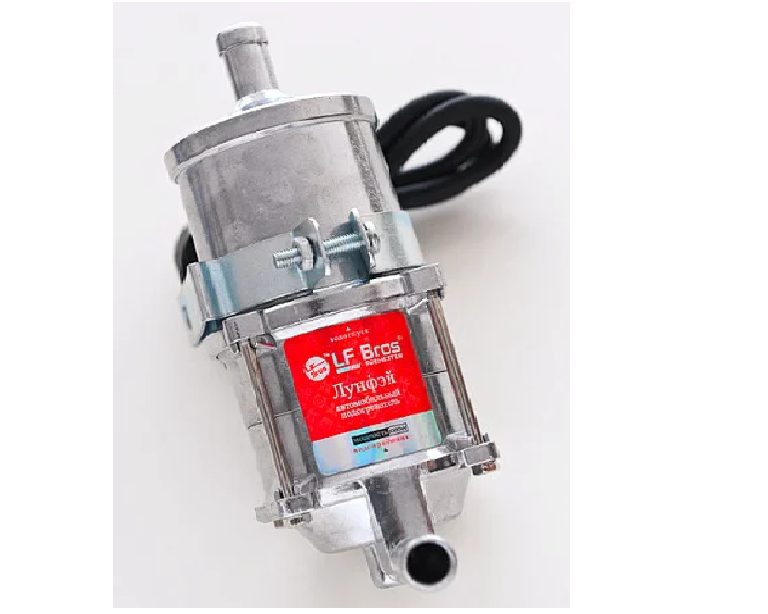

Як варіант прогріву перед поїздкою, поставити передпусковий нагрівач з насосом за 1100грн, під'єднавши до штатної пічки. Можна і термобачок якийсь замутити(розширювальний ж потрібен). Не знаю чому в Україні такі ціни https://xn--80aayk1aj3e.com.ua/p61623696-podogrev-dvigatelya-lunfej.html, на алі по +/-30 баків. В цих і з/ч до них є https://vavilon-shop.in.ua/g26354459-predpuskovye-podogrevateli-dvigatelya
