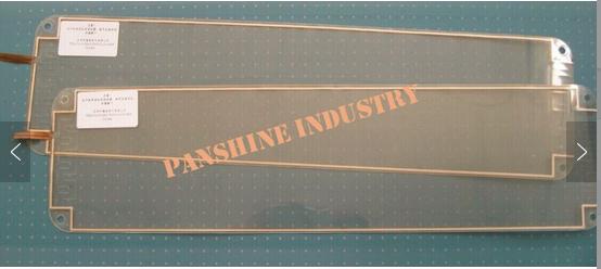

Гугл привел на на алибабу. Есть вот такое
term.JPG [ 18.36 КБ | Переглядів: 5352 ]
Сначала подума, что подогрев там за счет контура только, но пресмотревшись видно, что справа проводники имеют разрыв. То есть греет вся поверхность. Оно - гибкое, то есть можно запихнуть в визор.

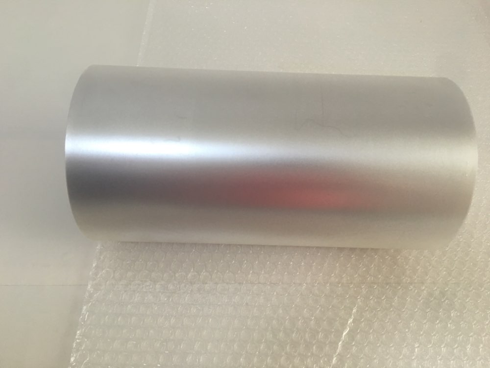

І так, було мною вирішено для підігріву візора купити готову приблуду
https://ru.aliexpress.com/item/-/329312 ... 33edKmstzw
але коли товар застряг на етапі відгрузки, хоча продавець вислав трек-номер, я зрозумів що мене кинули :) Продавець злився з торгової площадки зовсім, а у багатьох продавців цей товар зник.
Потім я псіханув і купив рулон плівки 40см на 2,5м. Хватить на не один візор)
опір 85-150 Ом на квадрат. Думаю, що її можна буде безпосередньо підключати до тягової батареї, витравивши "доріжки" з оксиду індія, підігнавши опір під напругу. Або нічого не травити, а лише ШИМити. Прийдеться ще придумати, як провідник приєднати до неї, думаю - спеціальним клеєм, є з дуже низьким опором після застигання.
І можна закривати візор щільно, не боячись утворення конденсату :) Поки що плівка в дорозі. Якщо когось зацікавить даний спосіб активного антифогу - можливо відріжу кавалок або виготовлю "під ключ" по ваших розмірах чи кресленні )
Зима - не привід консервувати техніку :)
фотки

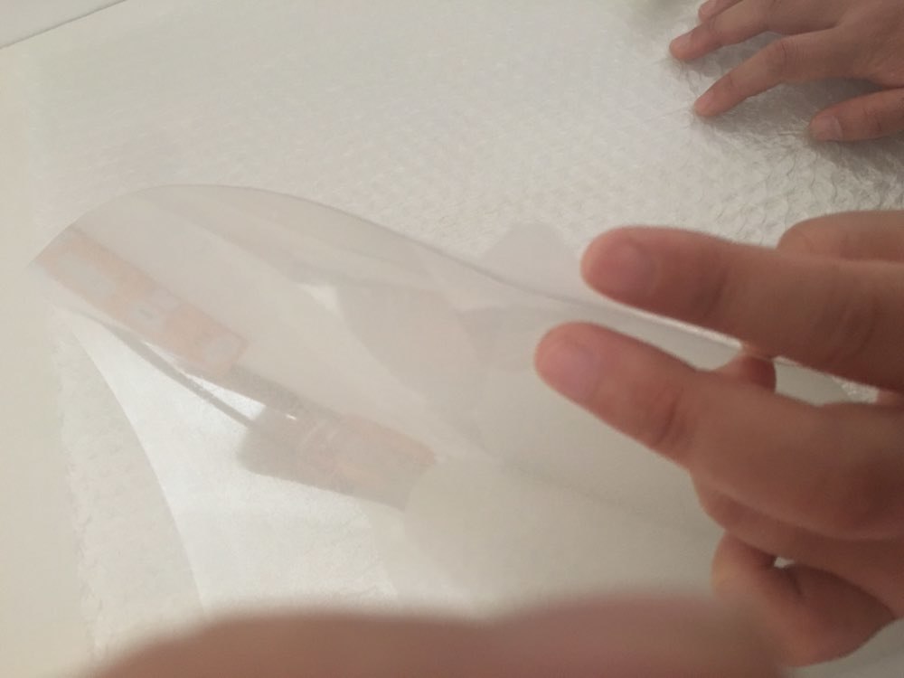

Отримав трішки плівки на експерименти)
100 градусів тримає (кипятив). Не любить перегину малими радіусами.
Досить прозора шняга)
