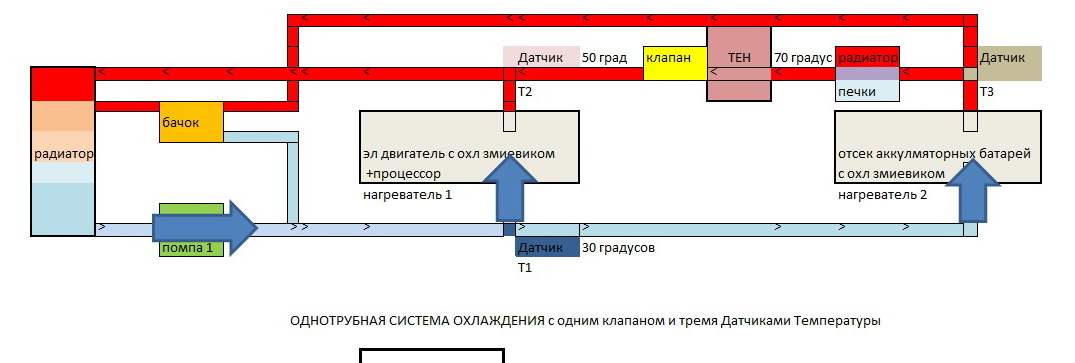

pic_4.jpg [ 75.74 КБ | Переглядів: 7873 ]
как раз в системе 2 контурной о которой я все подробно расписал в теме ровер 75 электро Лев Запорожье
возможно применение только лишь управляемой помпы, в силу разницы пусковых условий силовых агрегатов ДВС и Электро двигателя и разных тепловых нагрузок

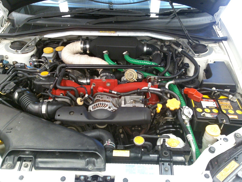

W2A-8-800x600.jpg [ 334.15 КБ | Переглядів: 7873 ]
уж более раллийной легенды чем субарь даже и представить сложно
ну и Лотус кольцо лиман нюрнбург и так далее Хонда с кубокм, Тоета ТРД ... Ой ой ой

Касательно Вашей системы, два независимых контура охлаждения один низкотемпературный для батареи со своим радиатором размером 20*20см и кулером мощностью 25w и второй для электромотора + контроллер с радиатором условно 30*30см и кулером 40w c независимыми помпами BOSCH 392023004 с потреблением 0,6А при 12v = 7.2W будут в разы надежднее, проще в реализации и дешевле.
А чего раньше не писали этого? И где доказательства лабораторные и практические замеры. Так вот, 2 контура в моей схеме можно сделать и разными и одним при желании.
Многие, даже так скажем 90% вообще не используют контур для батареи, тогда зачем второй контур?
Для меня раллийной легендой являются Lancia Delta Integrale, Lancia Delta S4 но каждому свое) На фото обычный гражданский корч, не имеющий отношения к ралли. Так дворовой тюних.
