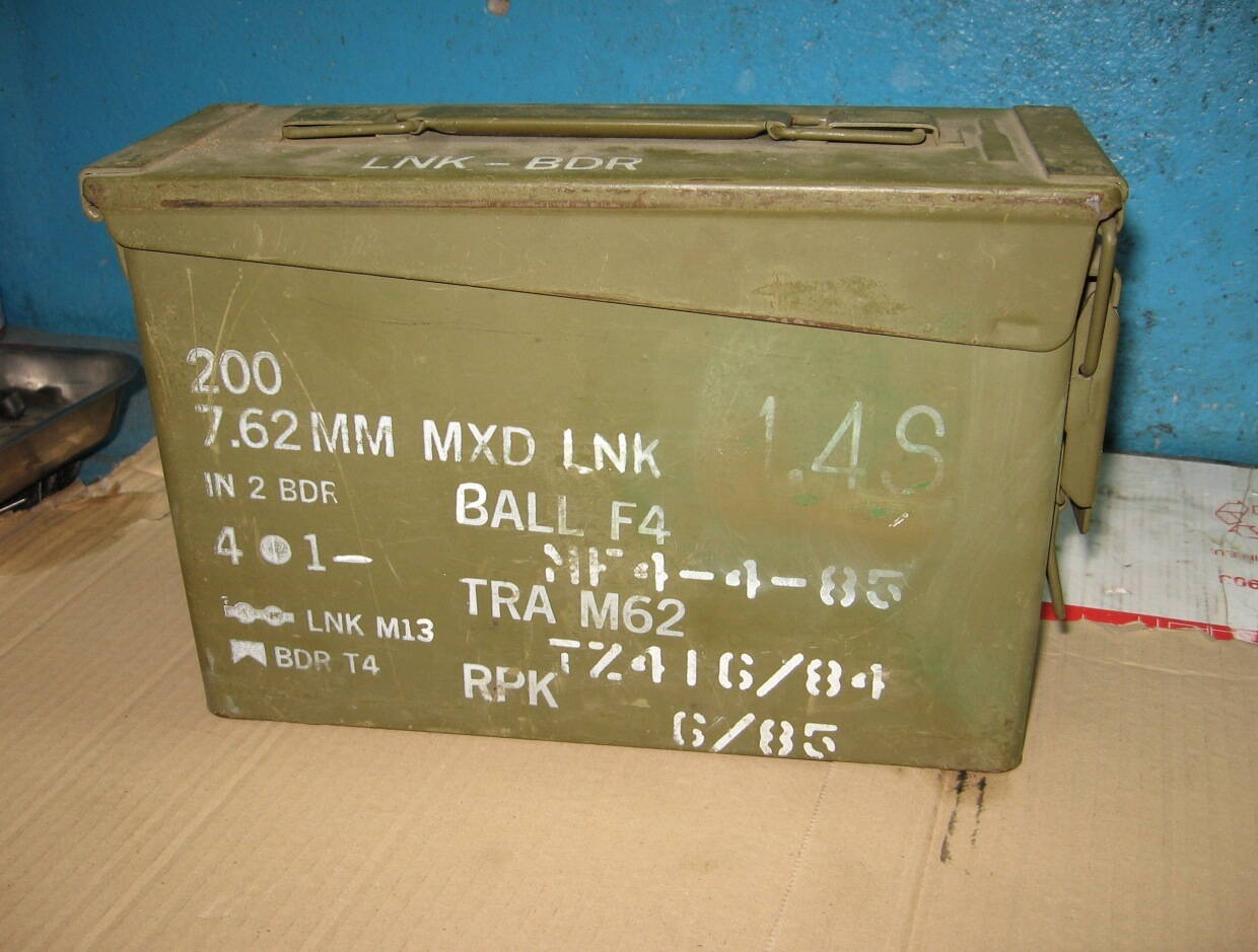

Дисплей отображает не только неисправность, но и уровень заряда, температуру, время работы, количество циклов и любую информацию, которую посчитаю нужным запрограммировать/отобразить.
На моем велосипеде, лодке, детском трайке, и солнечной зарядке нет места для 10-12" дисплея.
Но у меня есть такая съемная батарея.Зображення
Вы, как специалист электротранспорта, как отобразите её состояние двумя лампочками?
Куда прикрутите 12" дисплей?
