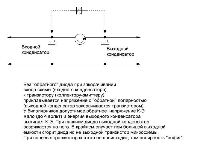

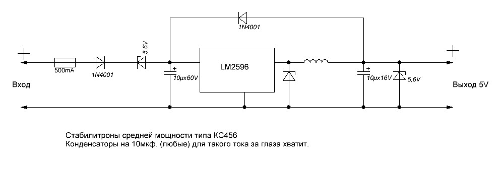

Винтик, вот как вариант для "лечения" DC.
для ЛМки.JPG [ 34.72 КБ | Переглядів: 10710 ]

танго писав(ла):
Забавно. И зачем добавили диод с выхода на вход? При каких обстоятельствах он откроется? И чему поможет?

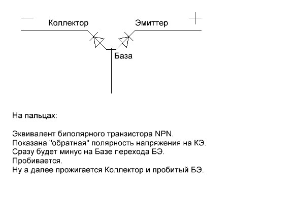

Смотрим описалово.
Описалово.JPG [ 68.05 КБ | Переглядів: 10671 ]

Танго.
А при каких обстоятельствах возникает короткое замыкание по входу? Винтик что, тяговую батарею закорачивает для выключения подогревателя?
Про 4-5 вольт - то вы коллектор-эмиттер с база-эмиттер спутали. Давайте следующую идею.

По поводу "закорачивания" входа DC.
Эксперименты с настройкой схемы и случайное закорачивание входа опустим.
Бывает DC включен параллельно мощной нагрузке (тот же мотор с миллиомной обмоткой).
При отключении этой нагрузки от батареи все емкости DC будут разряжаться на эту нагрузку (те же яйца только в профиль - все равно что мы замкнули вход).
На пальцах.JPG [ 28.11 КБ | Переглядів: 10615 ]
