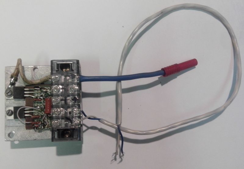

На всякий случай привожу фото. Ключи там IRF3710 на 100В, это для печки на 65В. Для 100-120В нужны другие, например IRFВ4115.
IMG_20151118_155308.jpg [ 39.08 КБ | Переглядів: 9659 ]

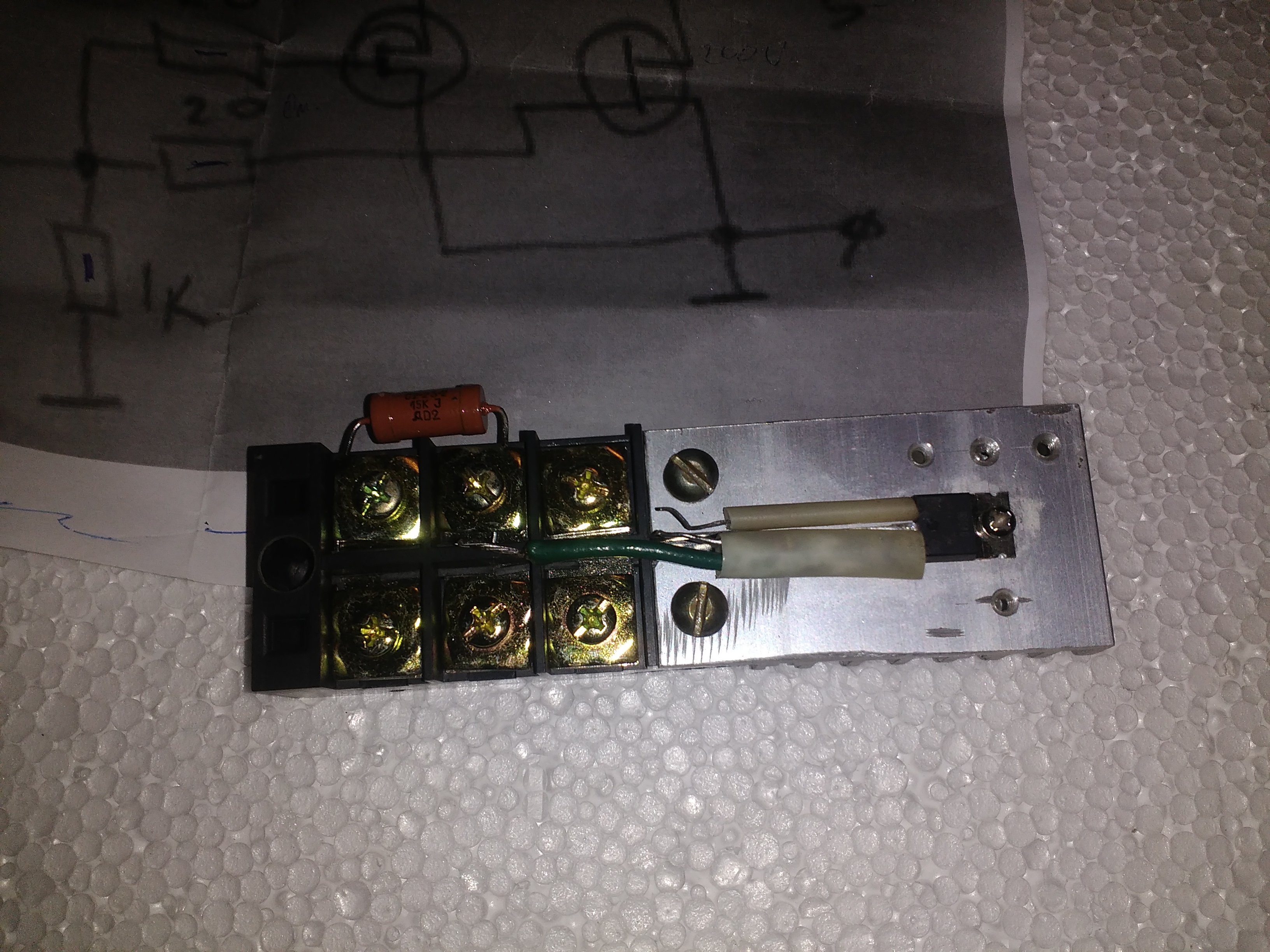

Зібрав о таку гравіцапу
IMG_20151122_184051.jpg [ 2.4 МБ | Переглядів: 9597 ]
В грубшому кембрику стабілітрон і резистор а в тоньшому 20ом
Польовик irf640 - 20A в піках.
Надіюсь з одним польовиком буде ок.

Греться будет. Таких точно не менее двух надо.

В мене очікується струм біля 10а. Чому буде грітись, я спеціально потужніший польовик купив?

Потому что на нем будет выделяться около 20 Вт тепла (на IRF3710 чуть больше двух).

Хорошо, какой мне нужен полевик, что б он бьіл один?

Напряжение питания какое? Если до 80В, то IRF3710, IRFB4110.

168в. Я подбирал на 200в.

IRFP260n. Или лучше 3 шт. IRF640.
