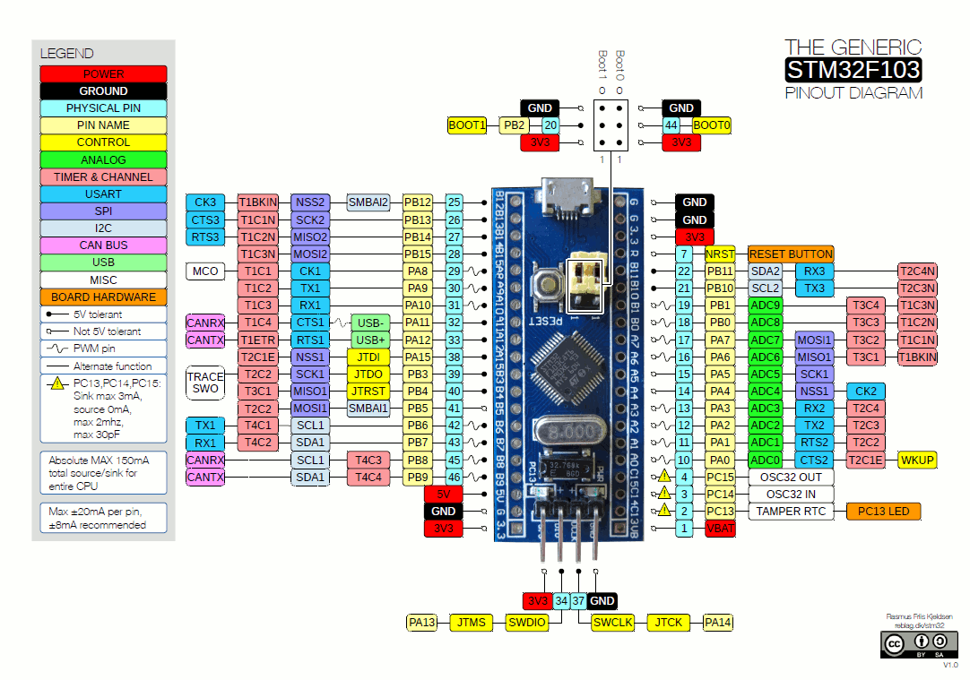

Пользуясь случаем, в STM32 есть и CAN и LIN, стоит до 100₴ платка в МикроАмпере
Bluepillpinout.gif [ 142.14 КБ | Переглядів: 14975 ]

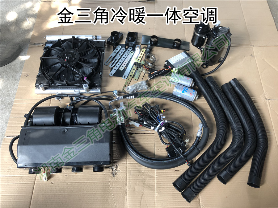

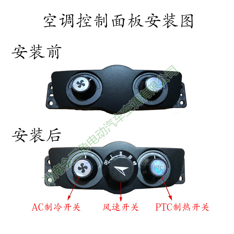

Можна готовий кондиціонер нічим не гірший купити за 220$ з доставкою з усіма можливими комплектуючими.
https://item.taobao.com/item.htm?spm=a1z0d.6639537.1997196601.174.32ab74846n8wqn&id=558253033646
TB2oUu5rxGYBuNjy0FnXXX5lpXa_!!3390631417.jpg [ 228.33 КБ | Переглядів: 14795 ]
TB2wniOrxSYBuNjSspjXXX73VXa_!!3390631417.jpg [ 106.32 КБ | Переглядів: 14795 ]
