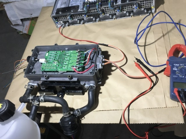

...вот "экспериментальная установка"... :D
009.JPG [ 106.85 КБ | Переглядів: 9653 ]

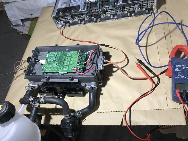

Докладываю! :D
Выяснение нюансов подключения, управления и испытание устройства завершены и успешны.
Как уже писал ранее - устройство имеет силовой ввод (250-400В). Четыре РТС нагревателя (мощность каждого не известна, но два имеют сопротивление по 210-215 Ом, два - по 320-330 Ом).
Управление (включение) каждым из нагревателей осуществляется подачей минус 12В на соотв. вывод разъема. Т.е. имеется плюс 12В и четыре управляющих минуса. В разъём также выведены сигналы с двух термодатчиков на входе и на выходе «жидкой» части устройства. На их основе модно будет в перспективе даже построить шо то типа «климатконтроля» :D
Для проверки работоспособности «неожиданно нарисовался» вариант питающего напряжения 350-400В (спасибо подсказке Алексея В :winken: )
Я ж оказывается уже давно подготовил ЗУ на базе шести Эммерсонов R2000, но как-то «вылетело из головы» :ups: .
Подключал РТС-ы по отдельности и попарно - нагрев замечательный и довольно «гибкий». Вобщем результатами удовлетворён - устройство достойное...ну Mitsubishi всё таки...
Вот ещё фото «испытательного стенда»:
20B2C26F-3E54-4DFA-9D41-70E2581EA5DA.jpeg [ 118.12 КБ | Переглядів: 9601 ]
