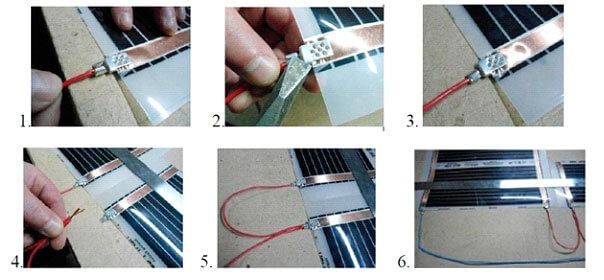

igo61 писав(ла):
На днище полосатая и есть излучающая ИК-плёнка.
У меня такая конструкция протёрлась и закоротила на днище буквально через 4 месяца езды.

#101369Повідомлення 18 бер 2020, 16:52
Аккумуляторы как-бы их не закреплять, всё равно чуть-чуть сдвигаются. Сейчас я бы постелил под плёнку что-то жёстко-пружинное. Тонкую резину, подстилку для ламината или ещё что-то из строительного материала. А наверх положил бы самый тонкий лист жести или другого металла. Он бы защитил плёнку от протирания. Контакты нужно подключать только через специальные наконечники. Я первый раз решил, что 10 грн за штучку это перебор и тыкал в плёнку зачищенные провода. Вроде как и был контакт, но всё равно один из 40 контактов через год эксплуатации выдернулся. Если и экономить на разъёмах, то тогда не жалеть клей или скотч на крепления проводов.
Паять их надо, тонко, аккуратно. Ток небольшой значит провод не нужен толстый. У меня за три года эксплуатации ничего не отвалилось. А вот родные крепления громоздские и не надёжные при вибрациях в авто неочень, громоздские и стоят дороже.
