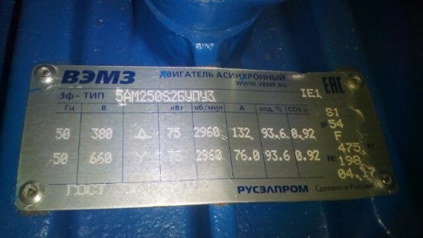

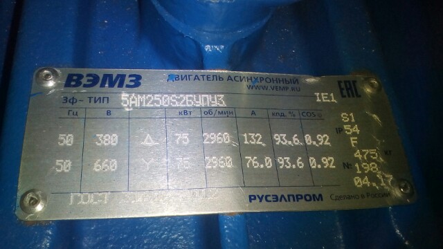

Стокиловаттный мотор, который не греется будет весить чуть ни как вся Тесла и иметь похожие габариты. Вот 75квт. Вес почти полтонны, 250 габарит. Нагрузи его 100 квт и он уже будет горячий, это +25% к его номиналу. Сразу не сгорит, но долго жить не булет. А те мелкие движки что ставят на элмобили, в номинале без нагрева всего каких-нибудь десяток киловатт. Чудес не бывает. 100 кило - это такой перегруз, что без водяного охлаждения он как полыхнет очень быстро

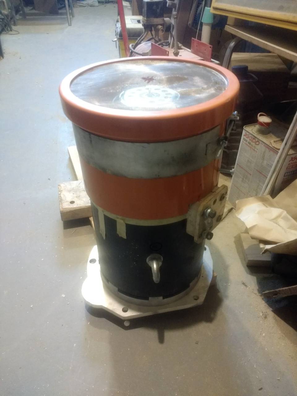

Охлаждение дс3.6. Канализационная труба 250 мм, вентилятор кондишки ланоса, мелкая сетка

Отличное решение, но оно занимает реально много места.

В таврию легко помещается. Занимает только то лишнее место, которое в других целях использовать невозможно.
вентилятор на выдув работает?
 Заголовок повідомлення: Re: Охлаждение сериесника
#55893Повідомлення 08 квіт 2018, 19:13
Дякував (ла) 199 Подякували 685
Нагнетание в щеточный узел

Алексей В писав(ла):
ОК, тогда будем "вдувать" со стороны коллекторного узла с использованием фильтров.
Изначально мне так тоже казалось будет лучше, чем ставить на выдув.
