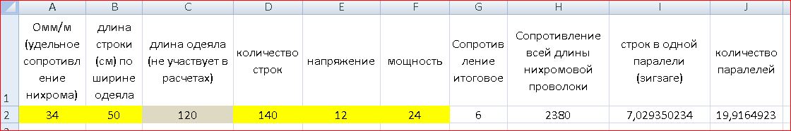

Решил себе сделать электроодеяло, и понял что нужен расчет.
Сделал таблицу в эксель.
Данная таблица не ограничивается расчетом электроодеяла, а подходит для расчета любой плоской поверхности (теплый пол, коврики на сидения и в салон, плоские нагревательные панели типа модной керамики.....) , поэтому думаю пригодится многим.
Odeyalo.JPG [ 51.47 КБ | Переглядів: 8330 ]
Суть расчета в том, что мы вводим удельное сопротивление имеющейся нагревательной проволоки (кабеля), длину строки (в моем случае ширина одеяла), количество строк, подаваемое напряжение, и желаемую мощность. А табличка выдает сколько получится параллелей, и сколько будет строк в одной параллели. В моем случае получается в каждой параллели будет 7 строк зигзагом, и таких зигзагов надо запараллелить 20 штук. Как по мне - очень удобно.
грелка.xls [35 КБ]
Завантажень: 379
