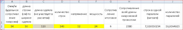

Решил себе сделать электроодеяло, и понял что нужен расчет.
Сделал таблицу в эксель.
Данная таблица не ограничивается расчетом электроодеяла, а подходит для расчета любой плоской поверхности (теплый пол, коврики на сидения и в салон, плоские нагревательные панели типа модной керамики.....) , поэтому думаю пригодится многим.
Odeyalo.JPG [ 51.47 КБ | Переглядів: 8328 ]
Суть расчета в том, что мы вводим удельное сопротивление имеющейся нагревательной проволоки (кабеля), длину строки (в моем случае ширина одеяла), количество строк, подаваемое напряжение, и желаемую мощность. А табличка выдает сколько получится параллелей, и сколько будет строк в одной параллели. В моем случае получается в каждой параллели будет 7 строк зигзагом, и таких зигзагов надо запараллелить 20 штук. Как по мне - очень удобно.
грелка.xls [35 КБ]
Завантажень: 379

Сразу вопрос - где взять Эксель?
Если есть желание чтобы массы пользовались программой расчета - то эта программа должна быть удобоваримой для всехних компьютеров.
Либо же онлайн расчет.
Иначе - :nein:
Пример - на каких то электросайтах есть программа для расчета импульсных трансформаторов/дросселей - скачал ее (она мизерная по мегабайтам), ввел параметры и........получил "какой то результат".
Я например офис не ставил из за его "тяжелости" для моего древнего компутера. Нафиг нафиг..... тот офис с паинтами.....:winken:
#130112Повідомлення 19 лист 2022, 19:29
Звідки: Суми
tesljar писав(ла):
OpenOffice - безкоштовна програма, там є все необхідне.
#130114Повідомлення 19 лист 2022, 19:43
tesljar писав(ла):
Кроме кучи всяких левых сайтов, экселевские таблицы отлично открывает гугл как в расширениях так и онлайн редактором. Для телефона тоже куча прог (да и для компа есть облегченные смотрелки). Если с экселем не в ладах, может ну его эти расчеты вообще, воспользуйтесь сами калькулятором на бумажке, формулы школьные, и не сложные. А вообще, может я кодить програмки - калькуляторы не умею :? , че мне теперь, эксель табличкой с народом не поделится, что ли.... :winken:
