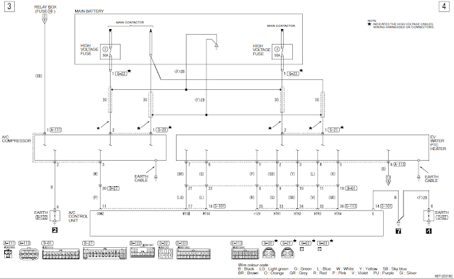

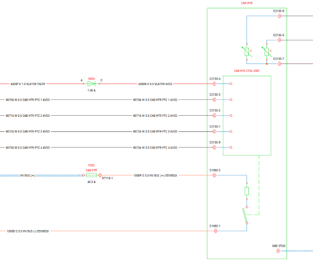

Схемы:
41DA043F-E5E4-4F6D-8C4F-889EB6AA930E.png [ 70.2 КБ | Переглядів: 18866 ]
52095E59-8398-4D7D-A89C-BE48A1F2FD6C.png [ 39.59 КБ | Переглядів: 18866 ]

Вопрос вот в чем:
- как может управляться данное устройство?
По схеме вроде как похоже на отдельное управление для каждого из 4-х каналов. Но чем?! У одного «иноземца» :D в блоге такой приборчик рассматривается (фото кстати от туда), и он предполагает что управляющие это 12В для включения каждого канала. По схеме вроде такая логика напрашивается, но...х.з....а может не так?! Если есть у кого какие мысли на этот счёт - буду благодарен!

Вопрос вот в чем:
Логика напрашивается правильная. Судя из фото и схем - разъем основного питания, далее внутри "+“ питания уходит на разъём четырех позиционного переключателя режимов cab htr ctrl unit ( управление силовыми ключами). Присутствующий на фото ещё один разъём, по логике - шина управления. Я так понимаю переключатель режимов - включаем от 1 до 4 секций нагревателя, а по шине управления - ограничиваем работу нагревателя , чтобы не закипел, терморегулятором - термопарой.

Мысль такая пришла. Получается нагреватель работает, как электронная нагрузка( для сравнения), тепло с транзисторов греет корпус в следствии жидкость. "+" Высоковольтный внутри корпуса уходит на переключатель, которым мы выбираем количество включенных в нагрузку транзисторов, другими словами подаём "+" высоковольтный на сток транзистора от 1 до 4. На истоке "-". Затворами транзисторов ( то есть их включением) управляет цепь с белым 8 - пин разъёмом. Затворы управляются через оптопары, то есть развязка высокой от низкой части питания. Я думаю для того чтобы запустить надо копать тут. Разобраться какое напряжение и на какие пины разъёма подать для управления затворами.

Схема дійсно проста як двері.
Чотирма сигнальними виводами комутуються 4 нитки навантаження.
Крім того, окремо виведено термодатчики входу і виходу.
І ще є датчик струму в силовому колі.
Довго думав звідки береться живлення на затвори силових ключів...
А виявилася, схема теж проста як двері :-)
Жменя резисторів і стабілітрон для фіксації напруги.
Тому, з пониженою напругою живлення ВВ навантаження, транзистори можуть відкриватися не повністю!!!
Для нормальної роботи треба давати номінальну напругу.
Або переробити схему живлення для затворів, щоб не залежала від останньої.

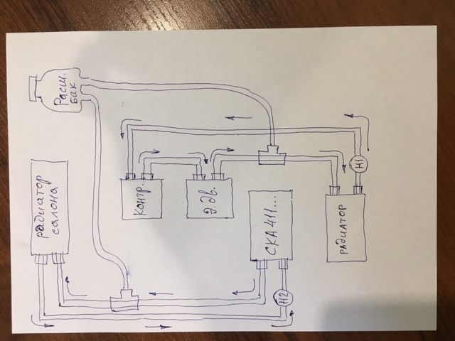

Возник такой вопрос:
- имеем два контура,первый - охлаждение контроллера и двигателя (включает в себя радиатор,насос,контроллер и двигатель), второй - отопитель салона (включает в себя нагреватель СКА11А001, насос и салонный радиатор)
Так вот,можно-ли на эти два контура поставить один! расширительный бачёк?
 Заголовок повідомлення: Re: Отопитель CKA411A001 от Mitsubishi
#108681Повідомлення 29 лип 2020, 13:38
Вот примерно так:
схема охл-отопл.JPG [ 83.51 КБ | Переглядів: 17558 ]
