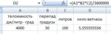

Стало мне интересно сколько энергии (в близких нам нам еденицах) можно накопить например в 100 литрах воды, посчитал.
tt.JPG [ 19.43 КБ | Переглядів: 14666 ]
Получилось при перепаде в 50 градусов 5.5 киловаттчаса (что экономит более 50 км пробега).

Если взять 100 кг металлического натрия (теплоемкость 1340 Дж/кг) и поместить в термос как у натриевой АКБ "ZEBRA"
и нагреть теном до 800 градусов то по вашей формуле получится:
1340*800*100/360000=29.7 Квт.ч теплоєнергии.
т.е. 5.5 Квт/ч можно накопить в 18.5 кг натрия.

Нолик в 360000 один не дописан (1КВТ = 3.6МДЖ)
такчто в 10 раз будет неинтереснее.
Не забываем что теплоаккумулятор имеет вес и на перевозку этого багажа тоже будет уходить энергия.
