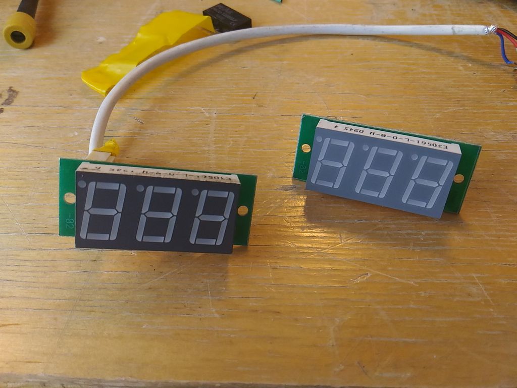

Перед пробегом на Полтаву мне нужно было быстро собрать электромобиль без БМС и балансиров. Требовалось контролировать общее напряжение напряжение батареи 100-115В вручную по какому-то индикатору.
Сначала была мысль купить вольтметр на 250В (или даже просто воткнуть имеющийся мультиметр). В поисках подходящего индикатора наткнулся на девайс "Шкала универсальная программируемая SD356". Интересна тем, что может линейно пересчитывать напряжение в любое показание на табло от 0 до 999. Вход 0-2,5В. Соответственно, поставив делитель с 120В на 2,5В я подключил эту шкалу. Настроил её так, что при 100,8В она показывает "0", а при 114,8В она показывает "100". Итого, за 2 часа работы и 360грн (330грн шкала + DC/DC 12>>5 В 30грн) я получил элементарный индикатор заряда в процентах!
Рекомендую. Проехав с ним 800км. на консервах от Лифа понял, что по обычному вольтметру у меня было бы намного больше "запарок" - постоянно приходилось бы в уме оценивать запас энергии по вольтам.
Есть только две ложки дёгтя: высокая цена (в нём деталей на 60-80грн, а продают по 330) и нежность прибора (я два спалил по своей вине).

Stalker_W, Вадим, а где покупали шкалу? И как сожгли две штуки, чего остерегаться при подключении к батарее авто?

Как я понял, шкала не имеет встроенного стабилизатора на 5В и соответственно нельзя подключать к 12В, нет защитного диода по питанию, соответственно нельзя путать полярность, аналоговый вход не содержит входного делителя, соответственно нельзя подавать напряжение больше 5В (если не вообще 2,5В). Имхо, цена явно завышена.

Первую - подал вместо 5В искрящие 8-9В.
Вторую - подал на входной провод 4 вольта. Для меня вторая сгорела немного неожиданно. Не думал, что так произойдёт.
Покупал тут http://imrad.com.ua/ru/sd356-cifrovaya-shkala

Можете Имраду предъявить претензии по второму пункту
Допустимая перегрузка по входу 50V
Вход микроконтроллера по любому должен выдержать напряжение питания 5В, а в вашем случае делитель и 4В. Должно быть просто переполнение АЦП и все.

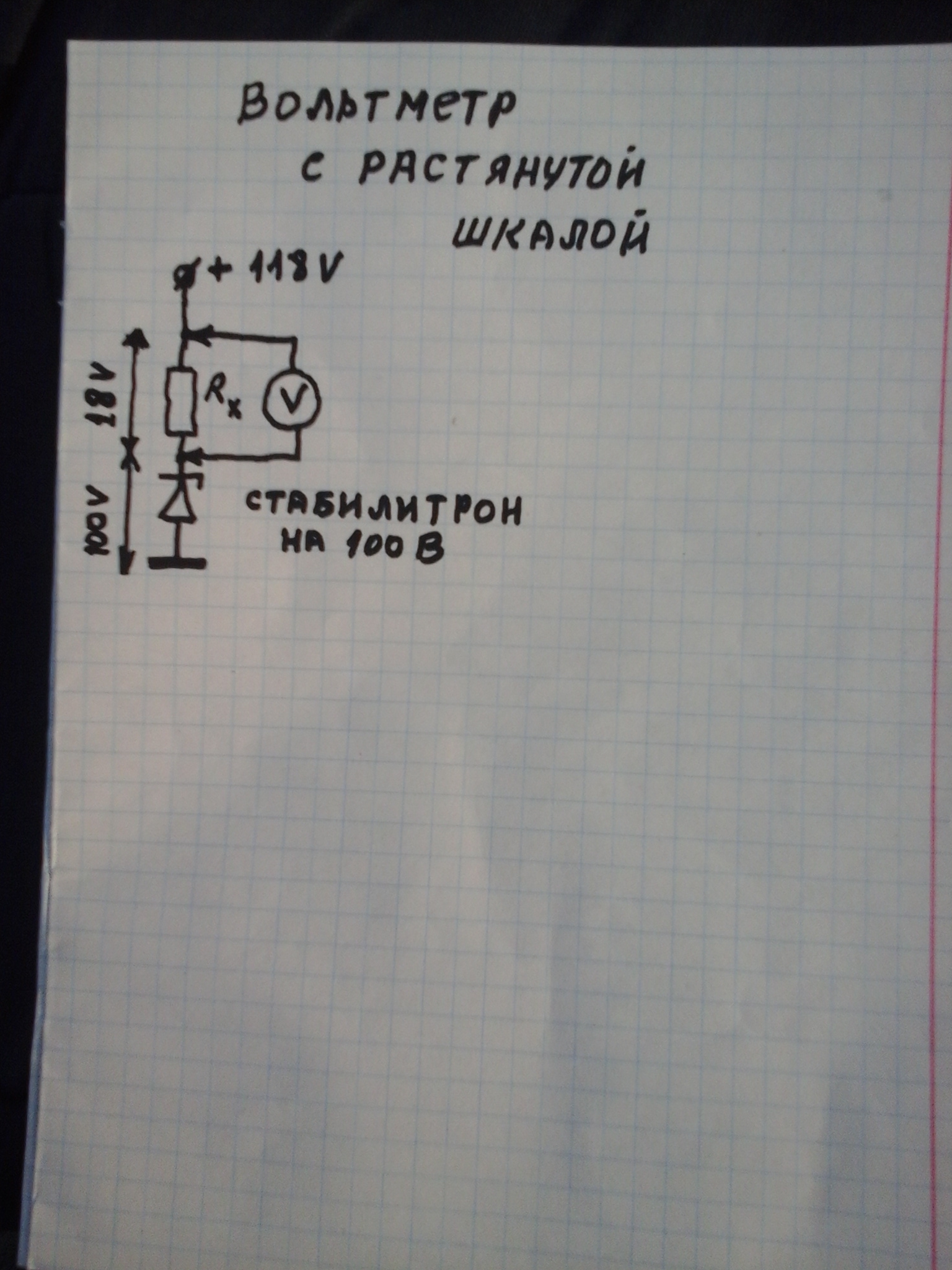

когда-то делал индикатор работы эл.генератора автомобиля.Это был вольтметр с растянутой шкалой от 12 до 15вольт. 12вольт вместо "0" на шкале прибора ,а дальше 12,13,14,15.Схема простая,это тоже своего рода делитель напряжения но фиксирована точка отсчета стабилитроном,а на нагрузочном сопротивлении выделяется напряжение которое выше точки стабилизации,и измеряется вольтметром,точность измерения на много выше.
В Вашем случае стабилитрон на 100вольт, нагрузочное сопротивление нада подобрать по току стабилизации стабилитрона и мощности.схему прилагаю.
А может Вы такой делитель и делали ,а я не понял- тогда извиняюсь.Стрелочный прибор или светодиодная шкала лутше воспринимается в полете автотранспорта чем цыфровая информация.Сразу видно, что стрелка на красном секторе и ненадо обмозговывать цыфры.
