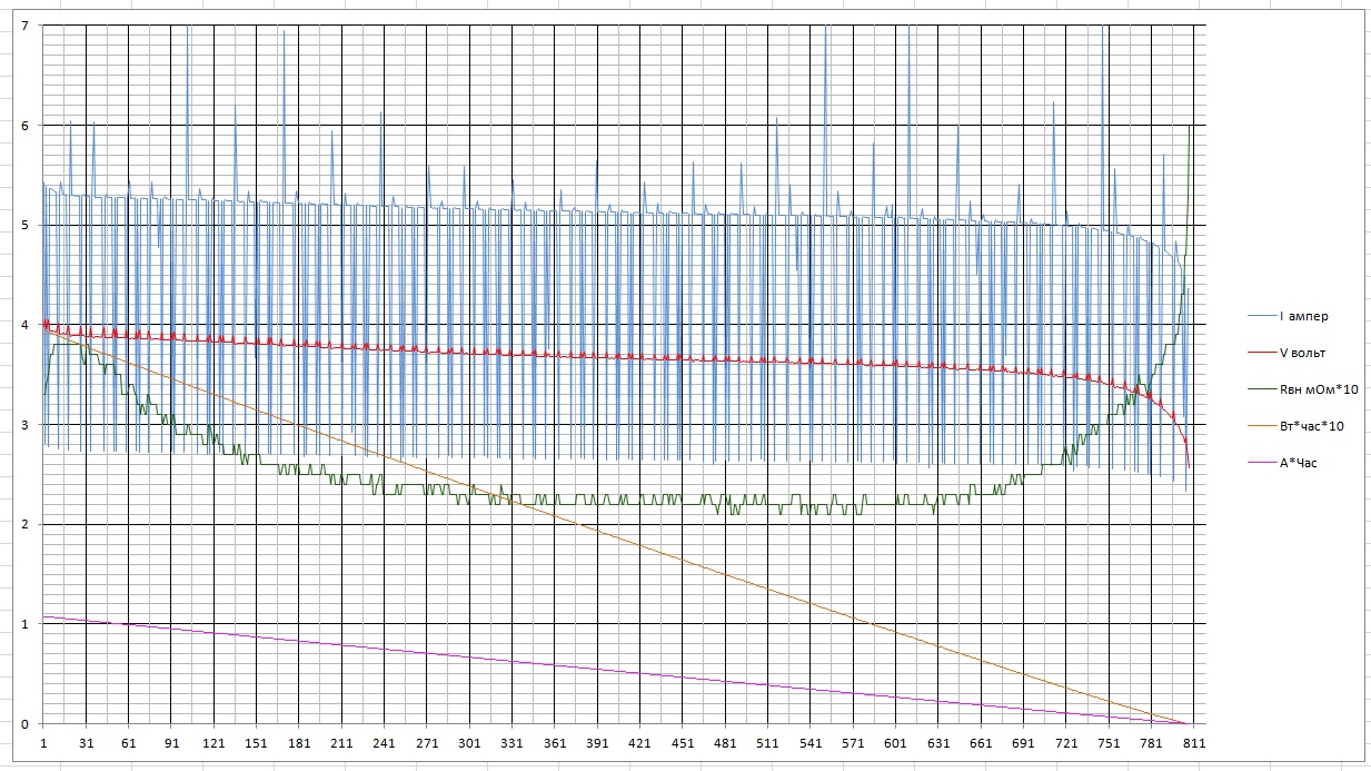

В попытке накопления и систематизации информации по зависимостях электрических параметров литиевых аккумуляторов решил записать логи процессов заряда и разряда имеющейся в наличии сборки из 5 параллельно включенных ячеек Li-ion 18650.
Лог процесса разряда
Разрядка.jpg [ 393.7 КБ | Переглядів: 14315 ]
Время по оси Х в секунда х 10, интервалы делений 10 минут.
Остальное все есть на графике.
Продолжение следует.
П.С. Для большей наглядности на графике уменьшил в 10 раз значения А*ч и Вт*ч. (Значения с графика надо умножать на 10).

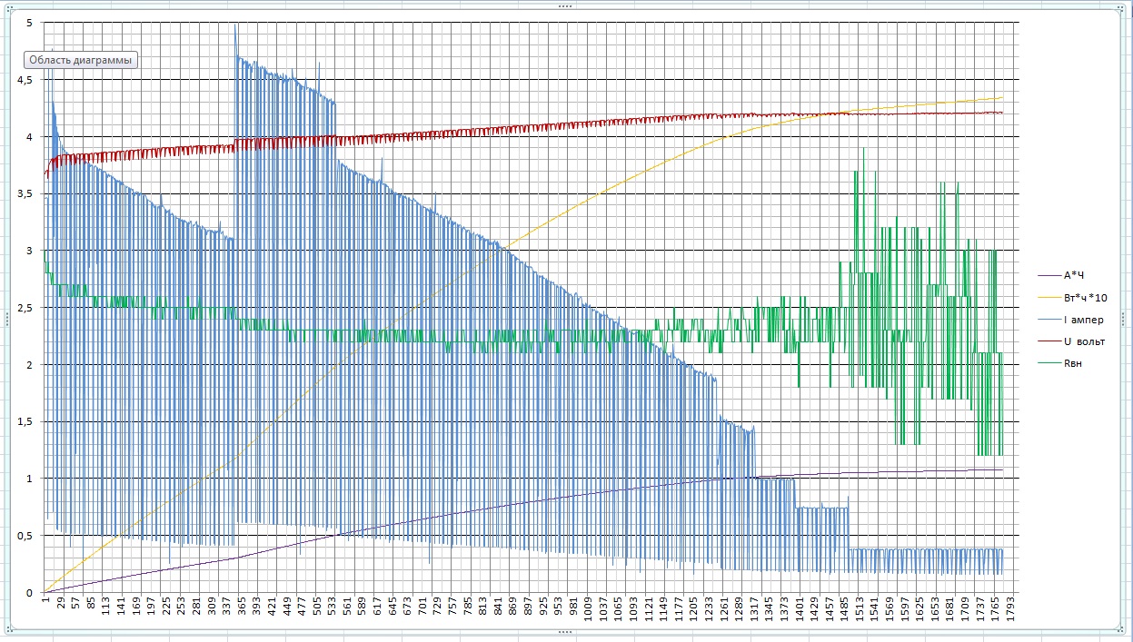

Первые трудности в осуществлении задуманного. Измерение внутреннего сопротивления существенно затрудняется в связи с уменьшением падения напряжения в конце зарядки, падение уменьшается до единиц миливольт и начинает искажаться шумами АЦП...
Зарядка.jpg [ 442.56 КБ | Переглядів: 14316 ]
