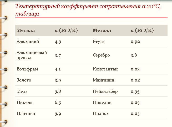

alexteam писав(ла):
константан больше по душе.
термостабильней.
ну не знаю как на счет термостабильней ,но у манганина самый лучший ТКС.

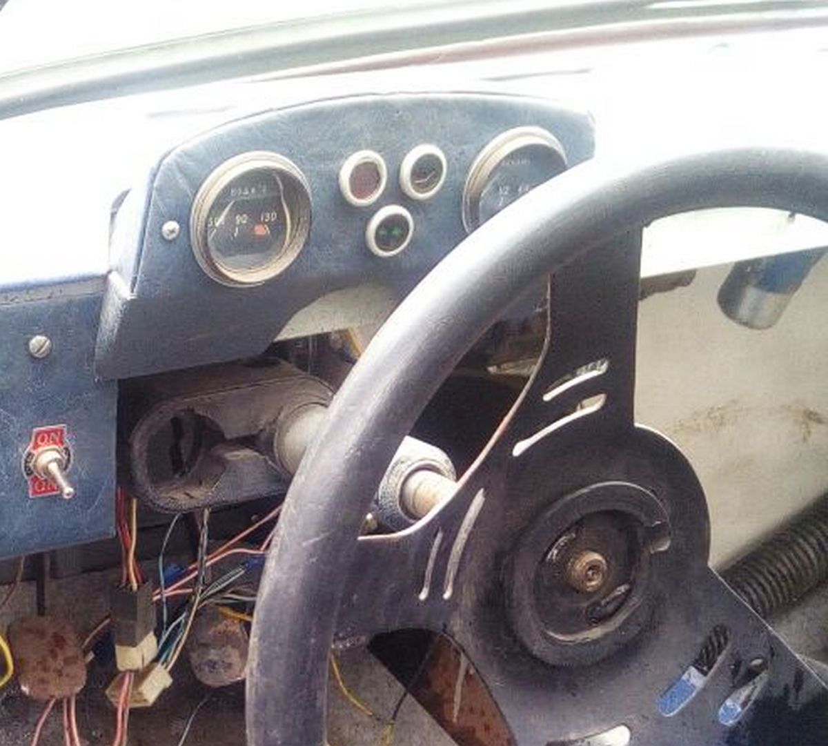

Звідки: Покров
Дякував (ла) 27 Подякували 11
Підскажіть,будь ласка чи реально із амперметра на 3А переробити на 300А? Справа в тім що мені потрібно замість датчиків температури охолоджуючої рідини та рівня палива круглої форми вмістити вольтметр на 150В і амперметр на 300А такої ж форми.Підходящий вольтметр є,а от амперметр,нажаль на 3 ампери.Як збільшують в 33 раза показники я бачив,а в моєму випадку потрібно збільшити в 100 раз.Ч и не буде цей шунт грітися і паказники амперметра будуть неправдивими?
0.jpg [ 137.95 КБ | Переглядів: 8109 ]
 Заголовок повідомлення: Re: шунты для амперметров
#53252Повідомлення 02 бер 2018, 07:44
Легко. Вместо шунта на 3А поставить шунт 300А.
