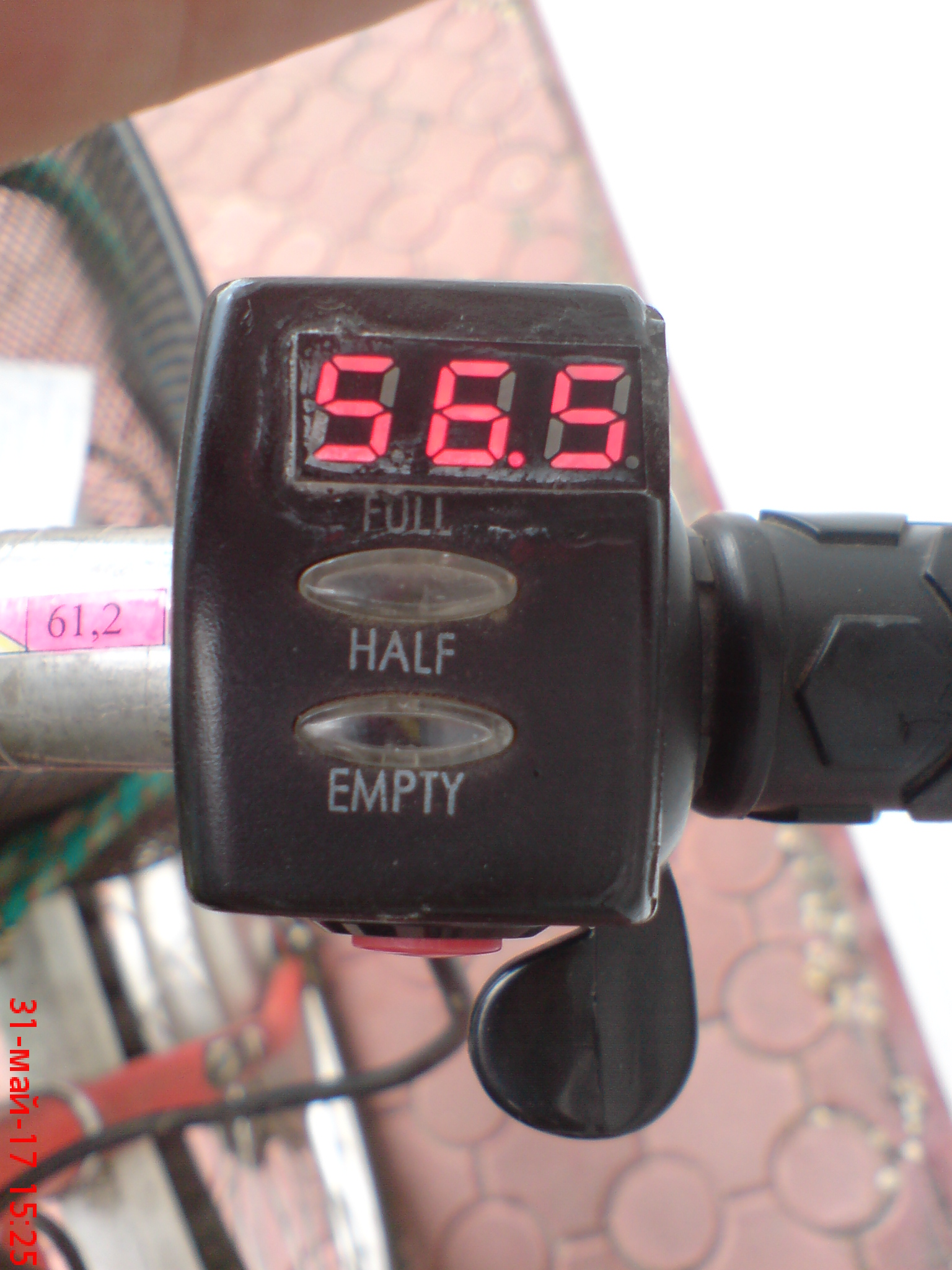

5В взял с датчика Холла в ручке;
+ с кнопки выключения контроллера
Полет нормальный.

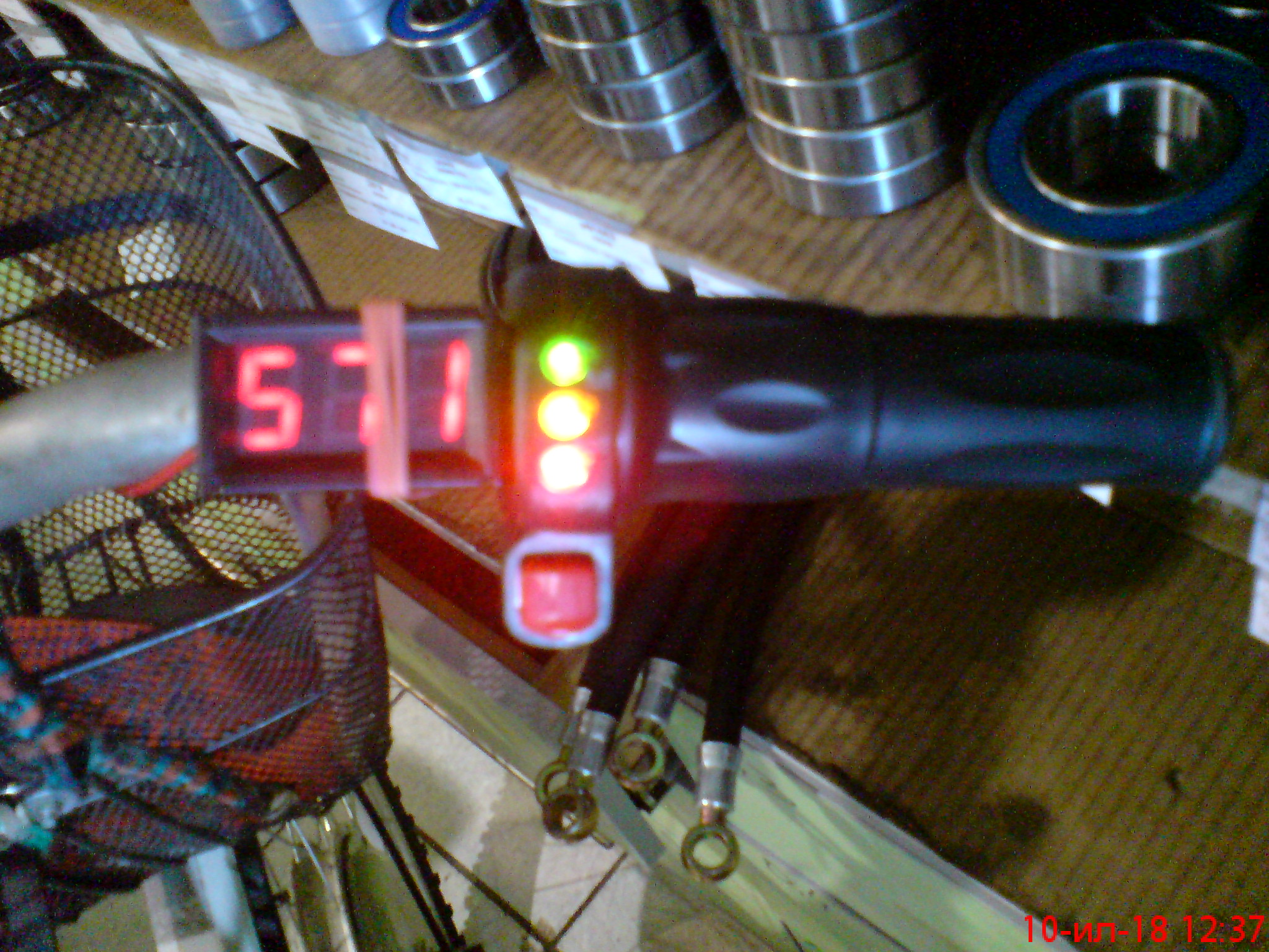

В новой версии решил установить такой вольтметр, которому не нужно искать отдельные +5-30В в ручке газа или в контроллере, или DC-DC
Благо, предложения на рынке есть, меряют от 5 до 120В и от них же питаются :
https://www.olx.ua/obyavlenie/voltmetr- ... yu7xg.html:
или вот еще дешевле https://beegreen.com.ua/cifrovij-voltme ... 120v-10938
ну или покруче https://www.olx.ua/obyavlenie/voltmetr- ... AxawQ.html
п.с. пардон, еще не капитально прикручен - бета-тестовая версия :ups:
