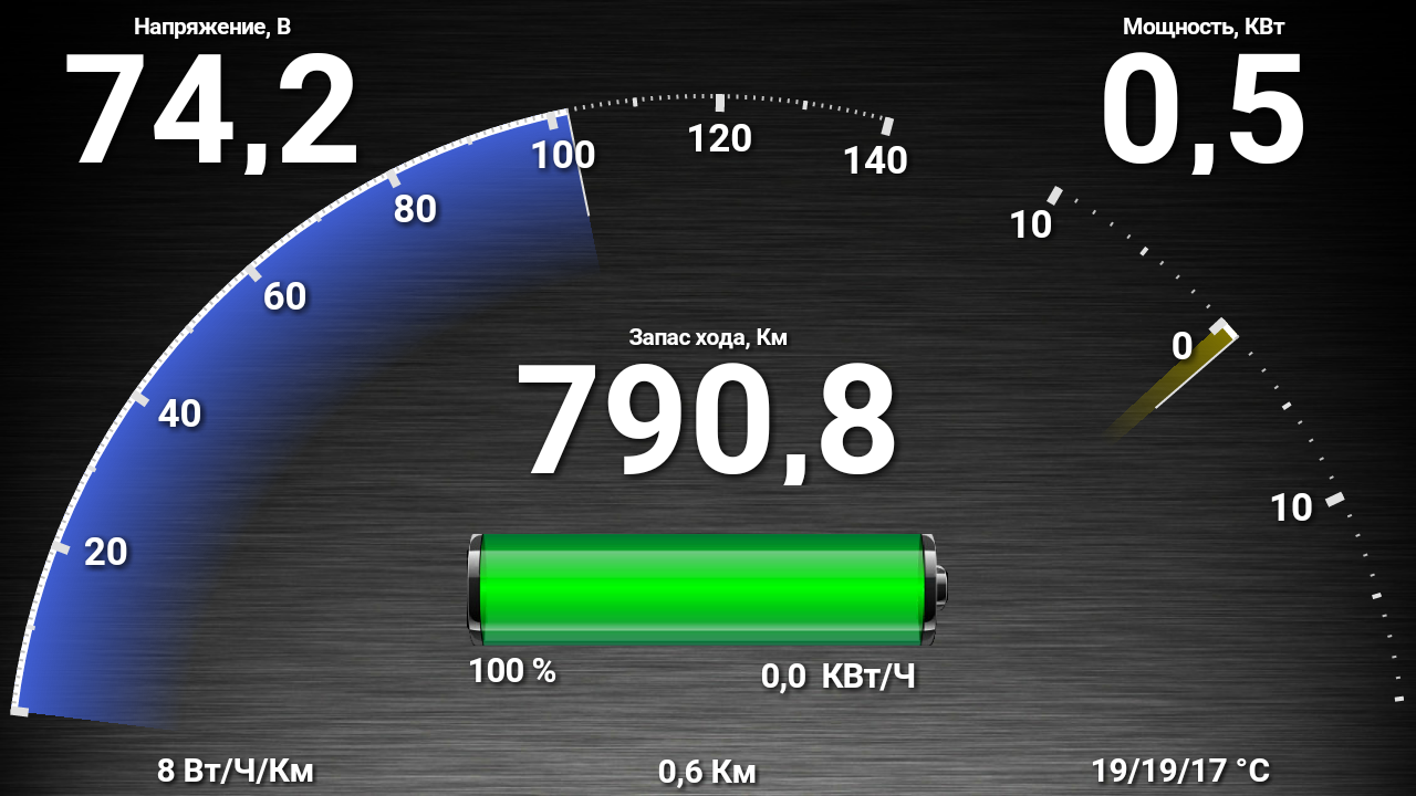

Слышал, что есть счастливые обладатели сего девайса, работающего по ВАЙ-ФАЙ связи с мобильным телефоном и использующем программу Venator EV .
А как же мне свою покупку связать с венатор программой и где взять саму программу для андроида и для ОС7 виндовс (ведь была инфо, что венатор есть для винды) а в авто я с удовольствием бы планшет на винде юзал, а не мобильник.
Устройство реально нравится и как говорил ранее, реально готов выкинуть всяческие ваттметры и во всех своих мото и квадро использовать павер вочер, но с венатор программой.

Не совсем так.
PW2 в чистом виде ВайФай на борту не несет. А через БТ есть проблема с подключением к Венатору.
Сейчас в стадии тестирования следующее поколение прибора у которого на борту есть ВайФай. И к нему будет подключен Венатор(есть договоренность с Алексеем). На сегодня я торможу процесс, так как не отправил Алексею прибор для адаптации. Цейтнот.

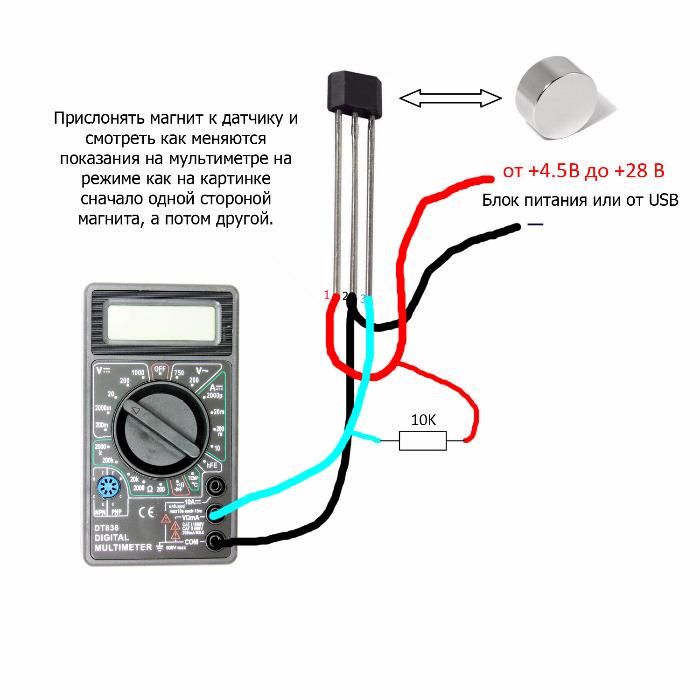

Здравствуйте! Так как скоро буду подключать PowerWatcher, то хотелось бы уточнить вопрос по подключению датчика скорости. Сегодня наткнулся на вот такой датчик: https://www.olx.ua/obyavlenie/datchik-h ... uLsTv.html
529202212_3_1000x700_datchik-holla-v-motor-koleso-elektrovelosipeda-tam-ih-3-sht-avtozapchasti.jpg
529202212_3_1000x700_datchik-holla-v-motor-koleso-elektrovelosipeda-tam-ih-3-sht-avtozapchasti.jpg [ 49.67 КБ | Переглядів: 9422 ]
Подойдёт такой? В моём случае нужно подключать резистор как на картинке выше для ограничения тока? Или входное сопротивление на плате PW и так достаточно высоко?
Если я правильно понял из инструкции к PW
Датчик
скорости
В качества датчика можно использовать геркон, цифровой датчик холла.
Если используется датчик холла втроенный в мотор-колесо, то подключение производится
одним проводом с входа «Сигнал», разъема «Скорость», на один из сигналов датчиков холла
выходящих из мотор-колеса. В этом случае «-» соединен через разъем АкБ с минусом
питания датчиков, а питание на датчики поступает от контролера.
При использовании геркона, он поключается между входами «-» и «Сигнал».
то, в случае с моим датчиком:
Pin1(+5В) датчика на Pin3 PW
Pin2(GND) датчика на Pin1 PW
Pin3(Signal) датчика на Pin2 PW
Питание +5В идёт с платы PW?
Заранее спасибо!

это не ограничительный резистор,это подтяжка....в ПВ он может быть...и скорее всего нужно будет два магнита,один одним полюсом второй другим,ну или на пример шесть магнитов с чередующимися полюсами... ДХ при поднесении магнита переключается,и остается в этом состоянии пока не поднесешь магнит другим полюсом...

Магнит на полуось крепить? Я думаю там одного достаточно, лучше пусть Романтик ответит) Ну или те кто уже юзают PW.

.. теоретически можно попробовать дх поставить в спидометр,там магнит крутится)
