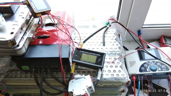

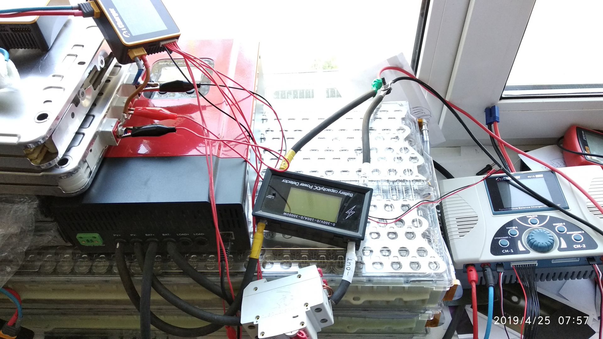

Так же начинал с утюгов, чайников, лампочек и спиралей. Хоть Саша и говорит, что ленивый, но сделать нагрузку, как у него, нужна не одна неделя времени, поэтому я пошел от обратного.
1. Мне нужна была универсальная нагрузка 30-150В. Ток 7-40А.
2. Что бы не грела воздух.
3. Лёгкая регулировка тока и напряжения, желательно на ходу.
Начинал с переделки Dc/dc преобразователей 24/48В и 48/24В
Пришел к солнечному MPPT контроллеру eSmart3 60A. Нагрузка 1-2 тесловских модуля или любые аккумуляторы.
МРРТ настраивается с компьютера или телефона, имеет вход до 150В. При напряжении системы 24В и токе 60А может с испытуемого аккумулятора брать 1.4кВтч, что в 95% случаях мне достаточно. Если нужна большая мощность перехожу на 48В и могу 2.8кВт получить нагрузку. В качестве измерительного инструмента использую Ваттметр 100А 300В.
В планах добавить SmartBMS с возможностью писать логи по всем каналам, но это будет не скоро.
