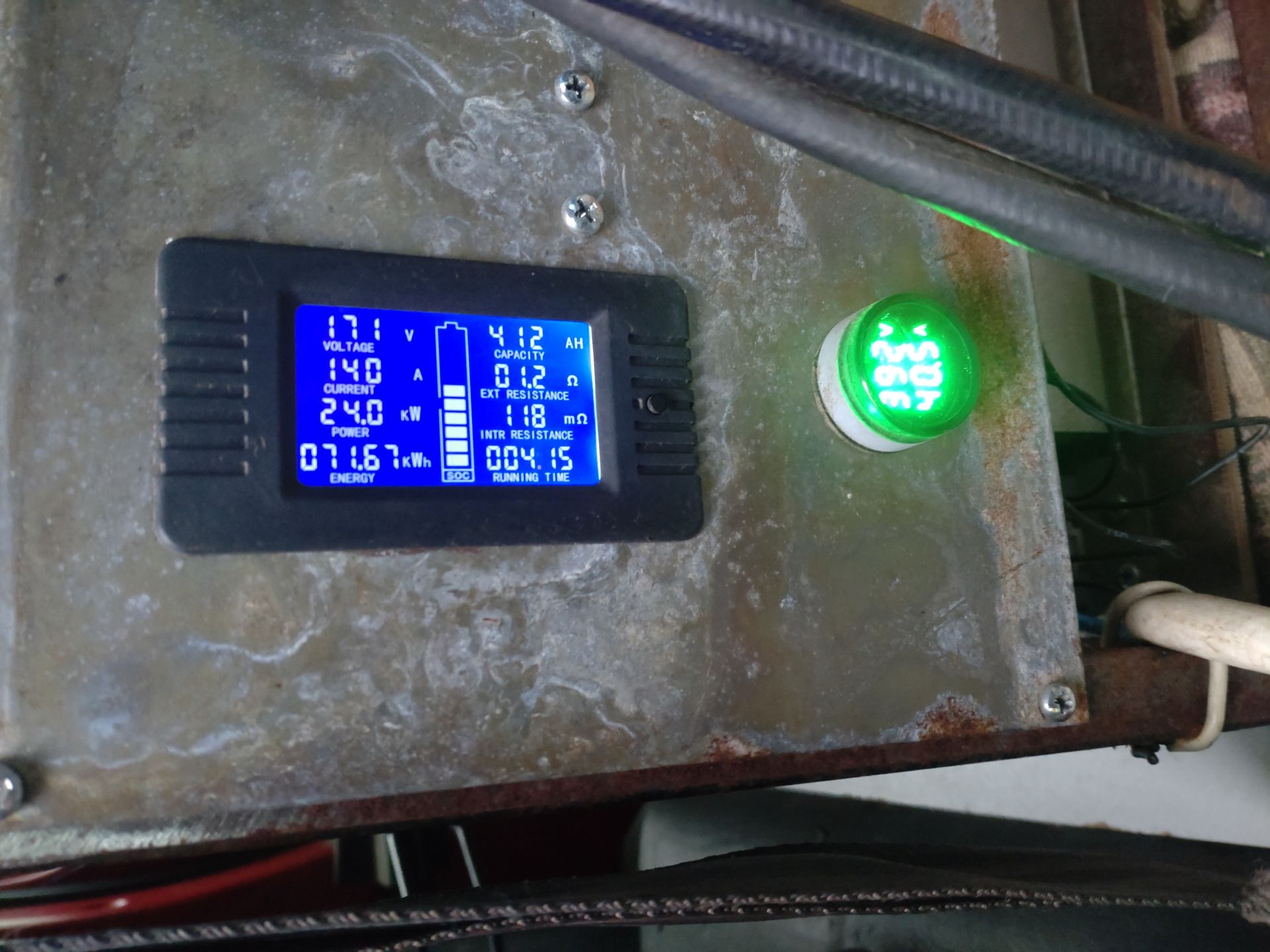

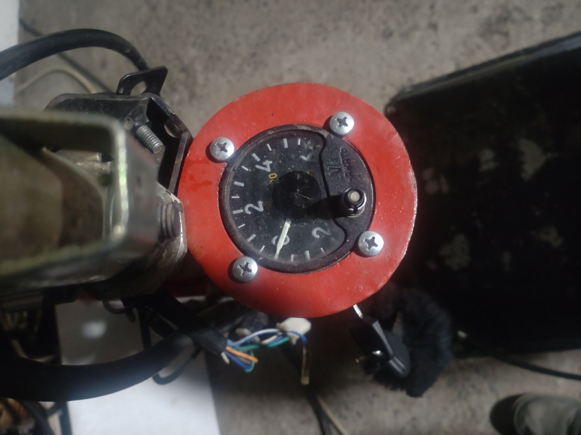

На мопеді стрілочний амперметр- вольтметри. А в зарядному гламурний, до 200 вольт і 300 ампер максимум шунт.
DSC_3135.JPG [ 159.1 КБ | Переглядів: 6950 ]
DSC_2886.JPG [ 259.87 КБ | Переглядів: 6950 ]
