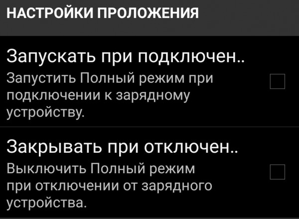

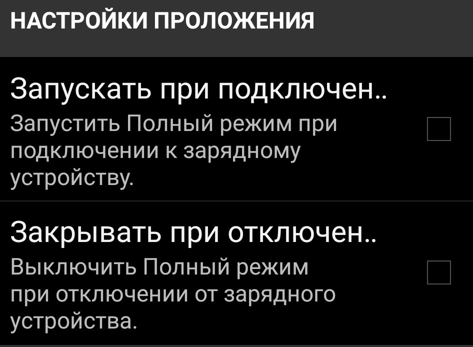

#53547Повідомлення 08 бер 2018, 09:32
Звідки: Москва
Хочу електротранспорт: Опель Ампера
IMG_20180308_103010_072.JPG [ 88.93 КБ | Переглядів: 11251 ]
Вот такую возможность в настройках можно реализовать?
