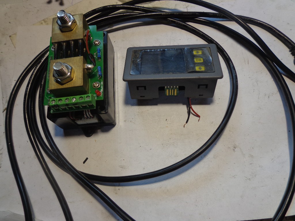

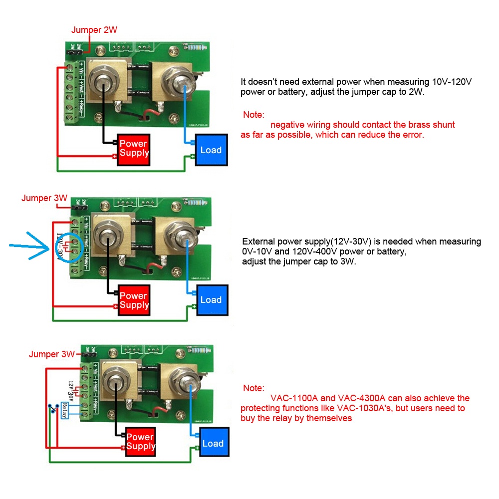

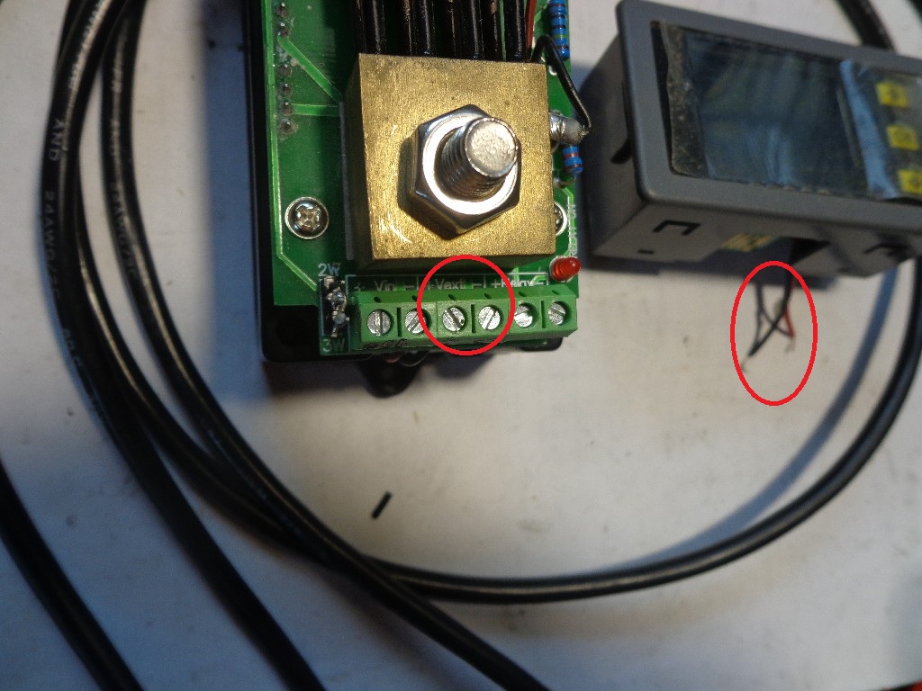

Вопросик - раннее в данной теме отмечалось,что питание "блока шунта" д.б. через ДСишку с гальванической развязкой от силового питания АКБ..
Но есть еще питание самого индикатора(про него речи не было) и я его запустил от бортовой 12в.
Когда питание с "блока шунта" снято,то через провод ЮСБ светится диод на этом блоке - нет ли связи через этот провод с бортовым напряжением авто?
На данный момент "потух" индикатор(по словам хозяина без всяких причин) - вот анализируем что и как :?

Зачем было связываться кабелем? Там отлично работает wifi, а так создали дополнительную связь ВВ АКБ с бортовой сетью.

Когда все "тестилось" на столе,то питание было одно,потом был собран "силовой блок" и отдан хозяину,через пару месяцев был собраный "управляющий блок" и спустя еще какое время все стыковалось,вот и завели 12в и туда и сюда :wallbash: (теряем бдительность... :maul: )
