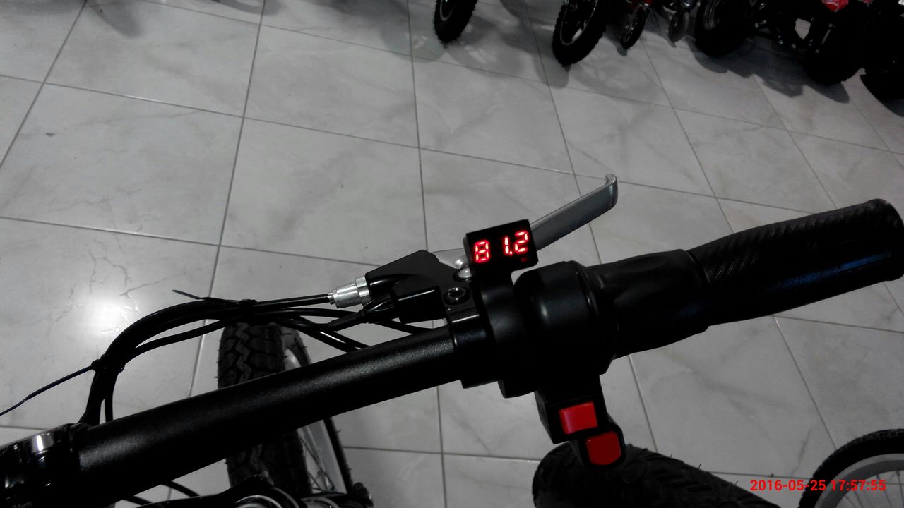

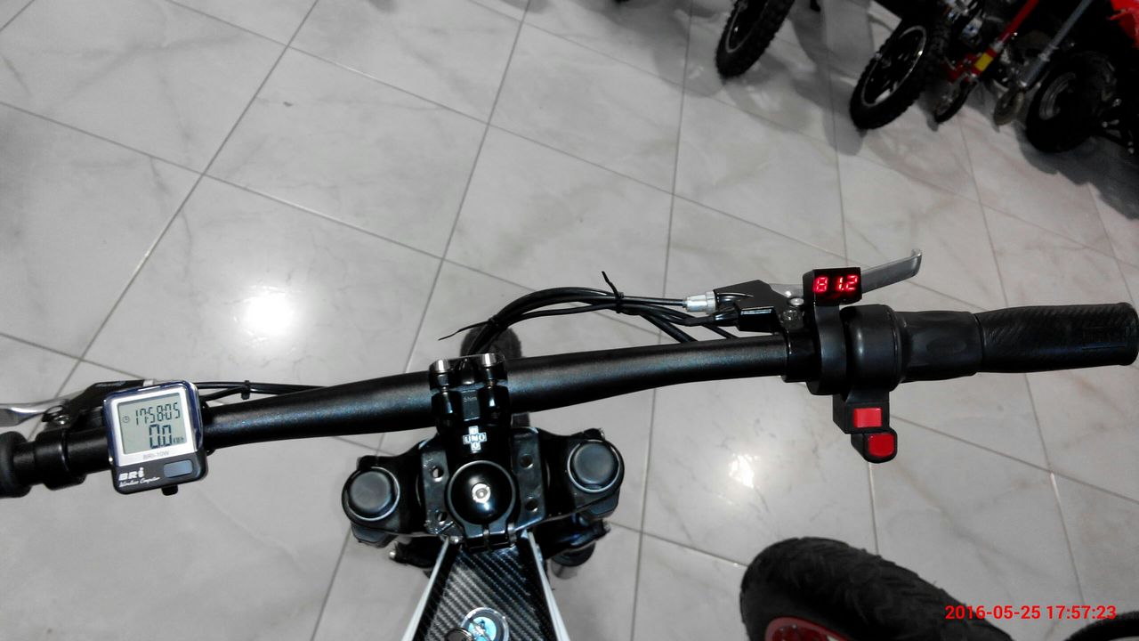

Сделал небольшой тюнинг прототипа электровела для полиции: добавил вольтметр и безпроводной велокомпьютер
IMG_20160525_175755.jpg [ 1.11 МБ | Переглядів: 19430 ]
IMG_20160525_175723.jpg [ 1.22 МБ | Переглядів: 19430 ]

Два запитання.
Що за вольтметр, модель/ціна?
Як, до чого підключили?
 Заголовок повідомлення: Re: Вольтметр для электровела
#22049Повідомлення 25 трав 2016, 18:22
Правління клубу
com писав(ла):
Два запитання.
Модель вольтметра не знаю, знаю предел измерения - 99,9В. Подключение: минус, +5В и плюс от батареи. Включение индикации от замка зажигания.
Данный экземпляр вольтметра сделан лично мной, так сказать -ручная работа, посему он бесценен :) . Хотя под заказ....надо подумать.

#22050Повідомлення 25 трав 2016, 19:10
А +5Вольт откуда взяли?
#22053Повідомлення 25 трав 2016, 20:02
Правління клубу
yuri писав(ла):
С контроллера. :)
#22055Повідомлення 25 трав 2016, 20:32
Это не есть хорошо.
#22057Повідомлення 25 трав 2016, 20:58
Правління клубу
yuri писав(ла):
Это не есть хорошо.
Что именно плохо?
#22069Повідомлення 26 трав 2016, 07:13
Вмешательство в систему питания контроллера, но решение изящное. Кстати ЖК-вольтметр был бы предпочтительней, лучше видно цифры при дневном освещении.

#22082Повідомлення 26 трав 2016, 12:45
Правління клубу
yuri писав(ла):
Никакого вмешательства нет в систему питания. Снять +5В можно со следующих разъемов:
1 с питания датчиков холла мотор-колеса (там их пять проводов: красный/черный -питание, остальные - сигнальные)
2 с питания датчика холла ручки газа (красный/черный -питание, зеленый/оранжевый и т.п. -сигнальный)
3 с питания датчика холла PAS системы (красный/черный -питание, зеленый/оранжевый и т.п. -сигнальный)
Выбирайте любой провод с +5В :)
По ЖК вольтметру: дадите миниатюрный модуль-вольтметр с ЖК - сделаю.
