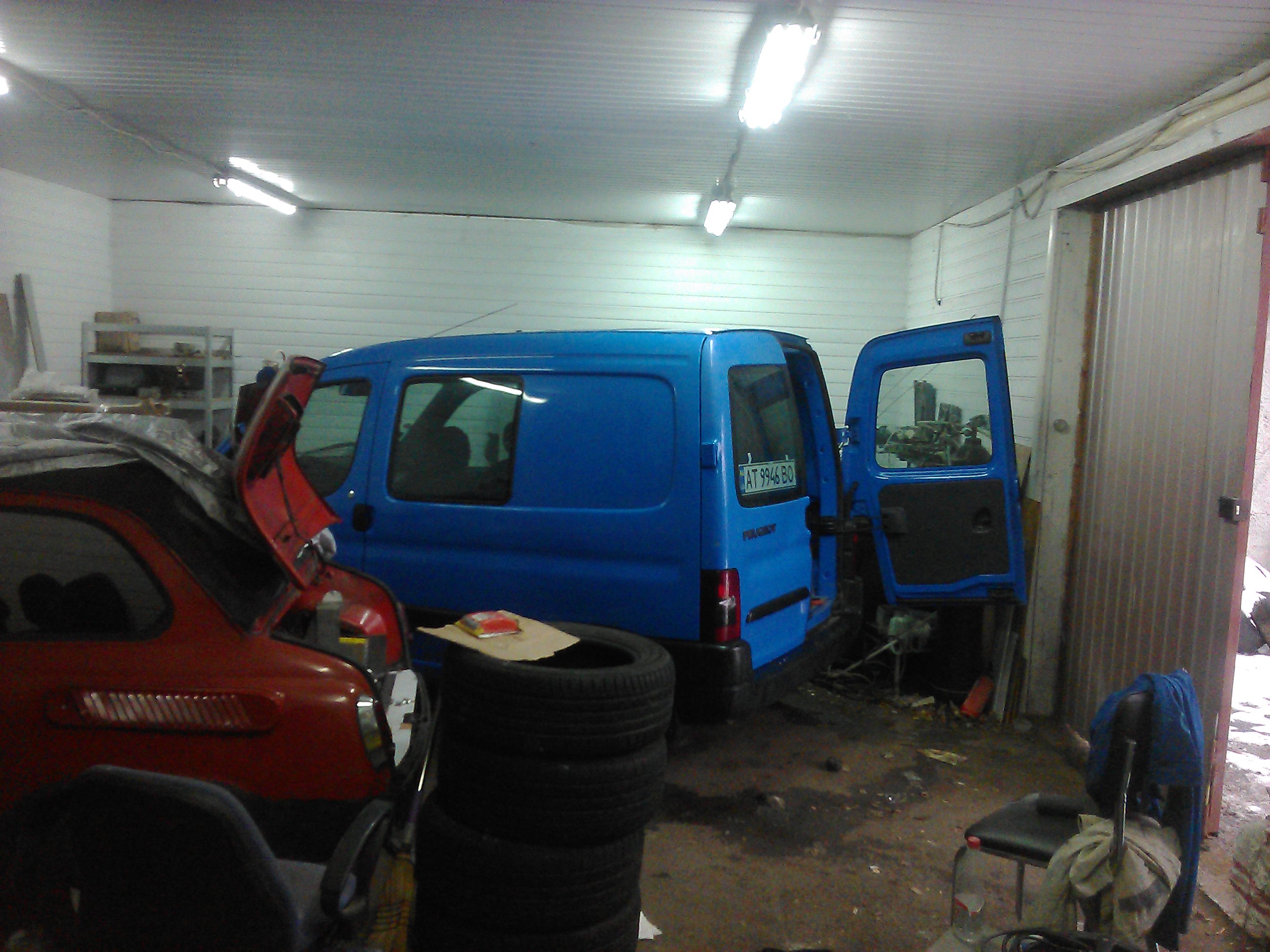

Наш маленький электро автопарк)
Сегодня перегнали Пежо в другой гараж к Жужику.
Едет вообще шикарно, правда рекупирация оч сильно работает, надо сделать, что б стопы зажигались при рекупирации.
