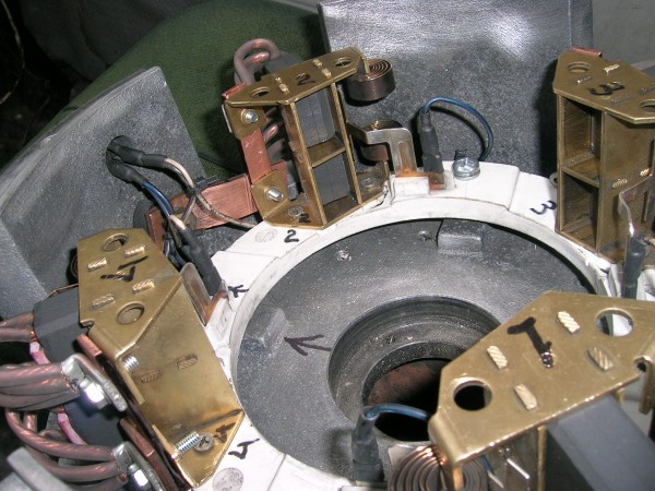

Выкладываю сюда, что бы не перекрывать более актуальные темы по ТД.
Обнаружил это полезное НОУ-ХАУ у ВАРПа :
Обратите внимание на неизвестный контакт, под прижимными пружинами щеток. Еще до того, как щётки износятся до предаварийного состояния , щёточные пружины подадут напряжение Якоря на аварийную сигнализацию или лампу.
Траверса ВАРПа.jpg [ 674.89 КБ | Переглядів: 5443 ]

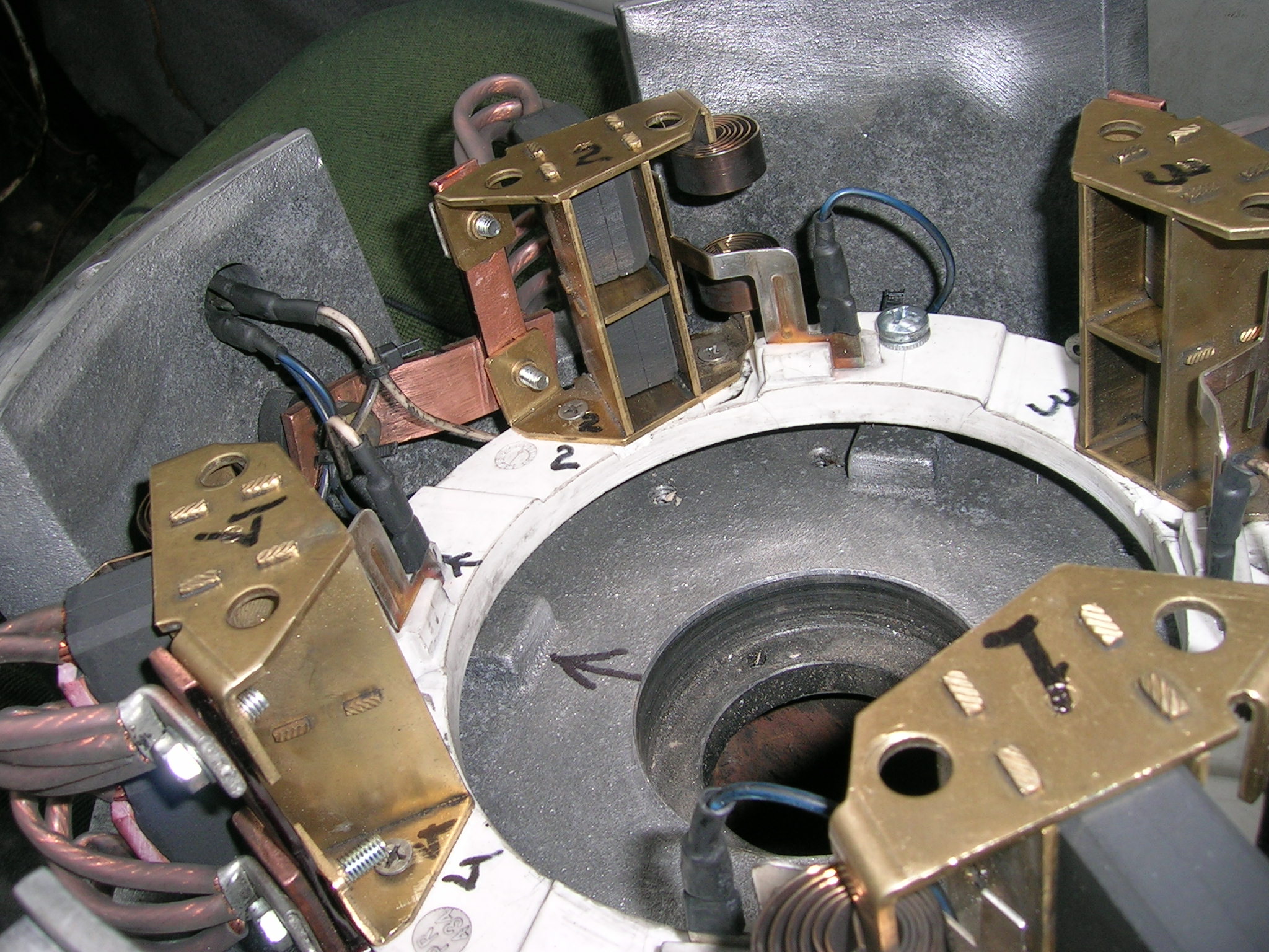

Я бы обвёл, но не знаю как это делать. Подскажите ?
Востаннє редагувалось Михалыч 15 січ 2014, 03:59, редаговано 1 раз.

А нельзя ли обвести этот контакт? Не вижу его.
Открываете с помощью Паинта и выбрав сверху в меню окружность - округляете нужное место на фото.
#747Повідомлення 15 січ 2014, 07:26
Да, увеличь изображение кликом , сразу увидишь.
Востаннє редагувалось Михалыч 15 січ 2014, 09:24, редаговано 1 раз.
