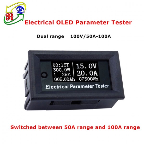

Хочу поставить на велосипед такой тестер с шунтом 50А.
RD-100-50A.jpg [ 88.22 КБ | Переглядів: 3726 ]
Думал сначала 20а без шунта и встроить в батарею, но подумал надежнее будет с шунтом и на перспективу. АКБ 60В 350Вт по паспорту велосипеда. Но какой двиг берет ток пока не знаю. Есть подозрение что там 500Вт стоит. Может кто ставил такие, как они на велосипеде.
технические Параметры:
диапазон измерения напряжения: DC00.0-99.9V Время диапазон измерения: 0-99h59min
диапазон измерения тока: DC00.0-50.0A (диапазон 50A) DC00.0-99.9A (100A диапазон)
диапазон измерения мощности: 0-999.9-5000W (диапазон 50A) 0-999.9-9999W (100A диапазон)
диапазон измерения температуры:-15 ° c ~ ° c Емкость накопления диапазон: 0-999.99-9999.9 Ах
накопление энергии диапазон: 0-99999Wh-9999KWh точность измерения Напряжения: ± (0.5% + 2 цифр)
точность измерения тока: ± (1% + 2 цифр) вес Продукта: 28 г
размер продукта: 48 мм * 29 мм * 22 мм (L * W * H)

Этому прибору нужно отдельное питание 4-30В. На велосипед не ставил, а так применяю в комплекте с ЗУ, вещь полезная однозначно. Есть несколько режимов памяти, после выключения и включения либо продолжает считать, либо показывает предыдущие показатели и через 5 сек начинает считать с 0 при наличии тока. Прибор хорош, но мелковаты цифры и нет влагозащиты.
