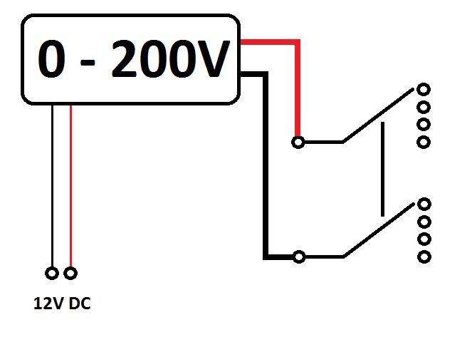

Всем доброго времени суток. Помогаю одному немецкому форумчанину оживить старенькую Ситроен АХ, которая имела около 10км пробега на NiCd.
Мертвые блоки мы заменили, оставшиеся проверили емкость и отсортировали. Владелец АХ хотел бы иметь простенький дисплей (но 4 проводной, что бы питание дисплея было обязательно отдельным) для мониторинга напряжения и помимо этого, для мониторинга напряжения в каждом ящике (что бы сравнить среднее напряжение блоков в ящике со средним напряжением других ящиков, для выявления мертвого или умирающего блока в будущем). Я целый вечер рыл весь интернет, но то ли запрос формирую не правильно, то ли "лыжи не едут"...
В общем подскажите, кто знает две подходящие вещи:
- дисплей напряжения с диапазоном 0-200V DC, с отдельным питанием, т.е. 4 wire, не 3ех где общий минус, а двух проводные вообще не встречал, что бы от измеряющего напряжения в диапазоне 12-200В могли подпитываться...
- переключатель с 4мя группами для подключения проводов от разных батарейных ящиков, и одной парой контактов для подключения проводов дисплея.
На простеньких схемах более понятней что именно нужно:
kljijfghgFL.jpg [ 56.16 КБ | Переглядів: 9085 ]
Schalter.jpg [ 36.2 КБ | Переглядів: 9085 ]
Заранее благодарен за любую подсказку.

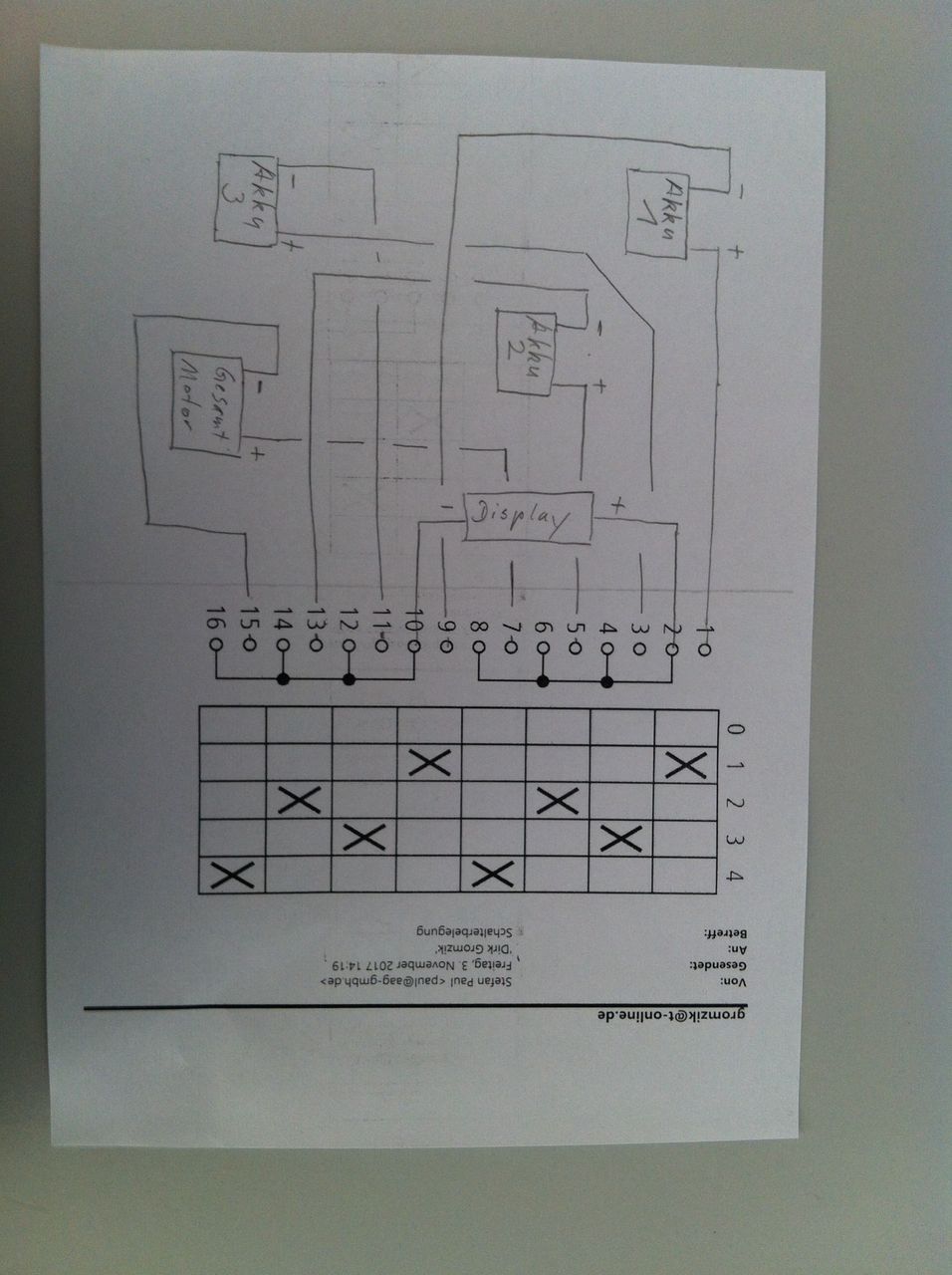

Переключатель, подарил ему его какой то старый друг, позже сделаю фотку. Работает по такому принципу как на фото:
IMG-20171104-WA0007.jpg [ 129.15 КБ | Переглядів: 9059 ]

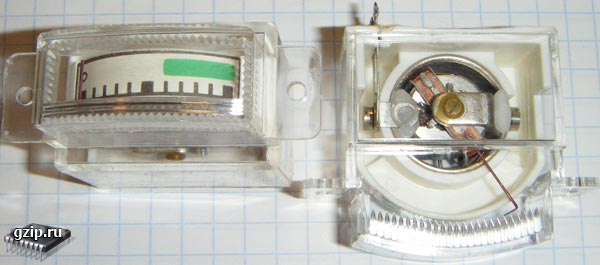

Обычные вольтметры - индикаторы уровня с магнитофона. Вот такие:
indikator_m476_1.jpg [27.81 КБ]
Завантажень: 1
К ним простейшая схема "растянутой шкалы". Например:
240820101200002410.gif [ 7.66 КБ | Переглядів: 9047 ]
Далее их ставите линейкой вместе друг над другом. Вам сразу визуально видно как напряжение на аккумуляторах, так и их отклонения друг от друга. Если всё сбалансировано, то стрелки будут выстраиваться в одну линию.
Невероятно удобно.

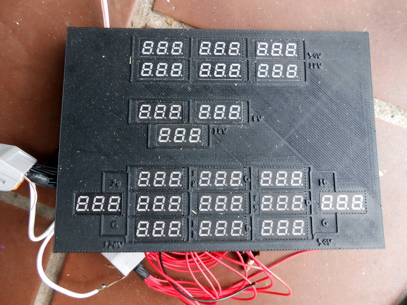

У каждого свой вкус и цвет. Человек захотел один цифровой дисплей на торпеде. Есть умельцы (не знаю зачем туда постоянно смотреть, никель или жив или умирает) делают мониторинг каждого блока:
02_Monitor vorne.JPG [ 477.86 КБ | Переглядів: 9001 ]
Я хотел себе просто, вывести провода, с каждого ящика в клеммник, что бы в случаи чего не снимать ящик, а посмотреть с вольтметром под капотом напряжение каждого блока. А потом подумал все равно скоро поставлю литий, а если хотя бы один блок умрет, мне все равно надо будет на подъемник, по этому и передумал. Тем более никель отслужил год мне верой и правдой в силу своих возможностей. Я это все объяснил своему коллеге, но он хочет именно так и никак по другому :wallbash:
Желание "клиента" закон...
П.С: по поводу стрелочных приборов. В движении на цифровом дисплее показания от вибрации не пригают ;)

Так как сегодня был последний день для восстановления ситроен АХ но пластиковый бокс еще не пришел, я установил временно без бокса, для проверки напряжения в ящиках без подъемника. В среднем, после сервиса воды и нескольких км пробега, в ящике с 3мя блоками 6,93В, с 6тю 6,96В и с 11тю 6,98В. Оно и не странно, т.к. человек приобрел у меня 12 блоков, из которых 11 пошли в задний ящик (т.к. он самый тяжелый, решили его сделать исключительно из блоков с емкостью 108-110Ач), из тех живых блоков, что у него было взяли 6 блоков в передний нижний ящик с емкостью 103-105Ач (блоки 97го года!) и в переднем верхнем ящике на 3 блока, где их легко можно заменить, емкость 96-98Ач. В резерве 4 блока с емкостью 93-94Ач.
Короткое видео о переключателе и мониторинге, которое очень полезное с NiCd батареями, особенно при максимальном разряде батареи, когда сразу будет видно, в каком ящике есть слабый(е) блок(и). Не все решаются на море проводов для поблочного мониторинга...
