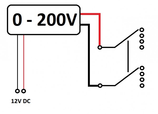

В общем подскажите, кто знает две подходящие вещи:
- дисплей напряжения с диапазоном 0-200V DC, с отдельным питанием, т.е. 4 wire, не 3ех где общий минус, а двух проводные вообще не встречал, что бы от измеряющего напряжения в диапазоне 12-200В могли подпитываться...
- переключатель с 4мя группами для подключения проводов от разных батарейных ящиков, и одной парой контактов для подключения проводов дисплея.
На простеньких схемах более понятней что именно нужно:
