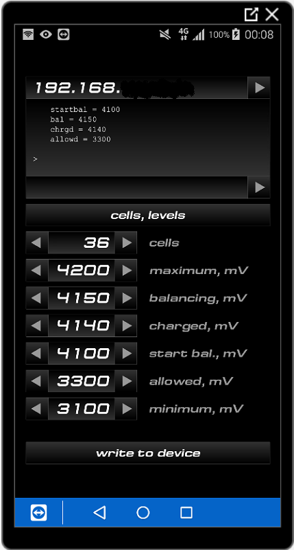

Выкладываю для тестирования конфигуратор для CAR-PC ("Романтик")
Приложение для Android, но могу перекомпилить под Win если кому-то необходимо.
Позволяет конфигурировать BMS, визуально контролировать параметры ячеек и содержит встроенный терминал для программирования других параметров CAR-PC .
Приложение будет совершенствоваться, все обновления буду выкладывать в этой теме.
Пожелания по доработке и информация о найденных багах приветствуется.

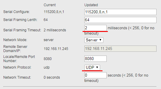

Для подключения к CAR-PC необходимо изменить настройки встроенного WiFi модуля.

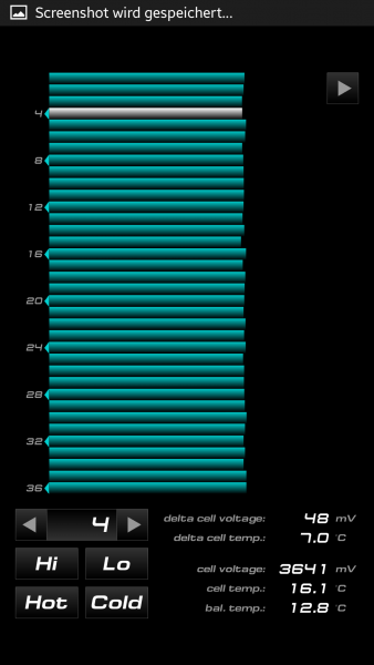

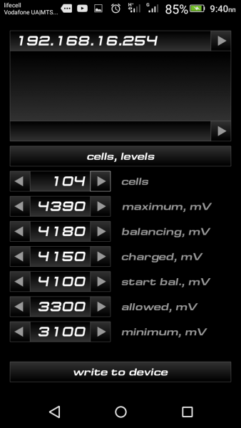

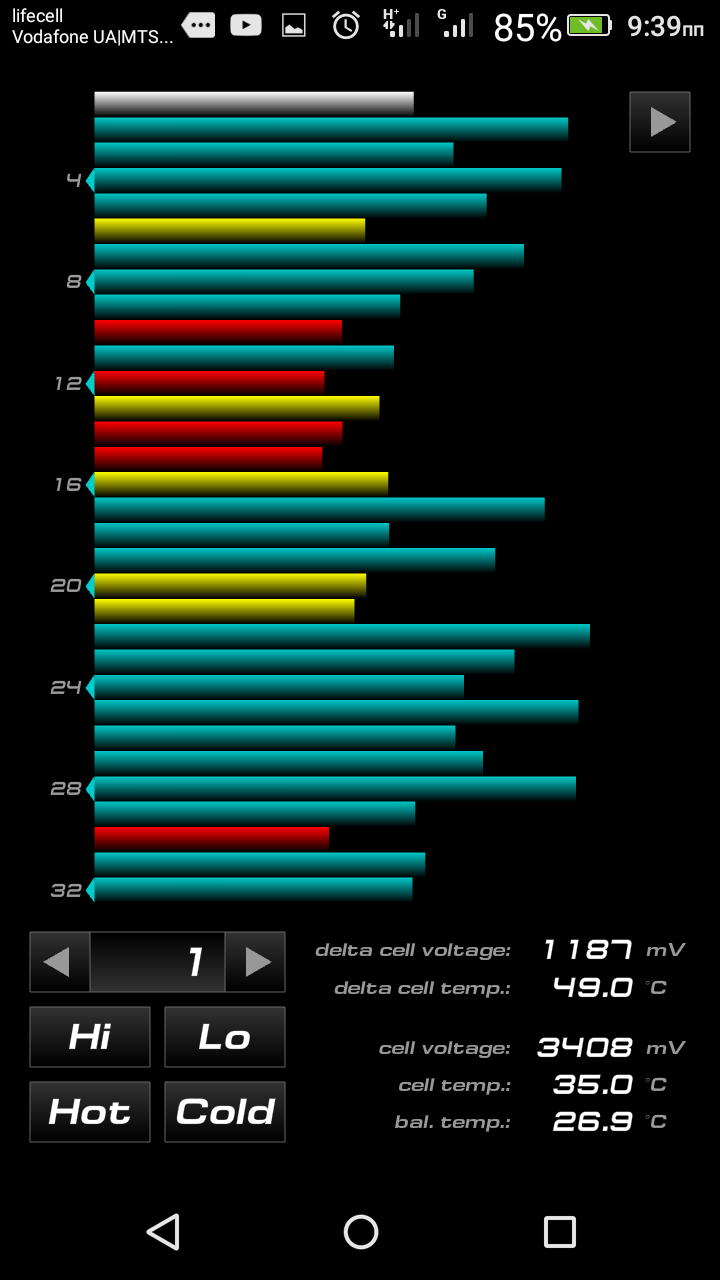

Обновление конфигуратора. Первая версия была заточена под планшеты с диагональю не менее 7 дюймов, и при использовании на телефоне возникало неудобство с мелкими элементами интерфейса и альбомной ориентацией. В связи с этим решил перейти к портретной ориентации приложения, так как телефон в отличие от планшета всегда под рукой. Убрал полноэкранный режим, разделил терминал/настройки и индикаторы ячеек на разные экраны. Это позволило увеличить размер управляющих элементов интерфейса. Строка ввода терминала теперь не закрывается виртуальной клавиатурой. На экране индикаторов ячеек отображается разница напряжений самой заряженной и самой разряженной ячейки, разница температур самой холодной и самой горячей ячейки. Дополнительно к кнопкам выбора самой разряженной и самой заряженной ячейки добавил кнопки выбора самой холодной и самой горячей ячейки. Индикаторы ячеек имеют цветовую дифференциацию в зависимости от установленных порогов. Ну и нарисовал собственную иконку приложения.

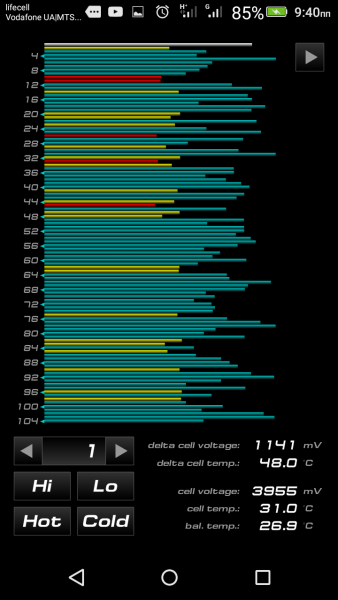

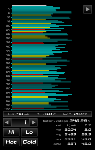

Проверил сегодня вечером. Стало намного удобней. Небольшие пожелания:
- добавить над delta cell voltage, т.е. сверху, такой параметр как среднее напряжение всех ячеек (average cells voltage), лично для меня очень важный.
- добавить удержание изменение цвета кнопки Hot, Cold, Hi и Lo, которую нажали (сейчас она подсвечивается серым кратковременно).
- ну и программно не должно затруднить показывать общее напряжение всех ячеек/ВВБ.

Добавил среднюю температуру ячеек и слегка изменил компоновку экрана индикаторов

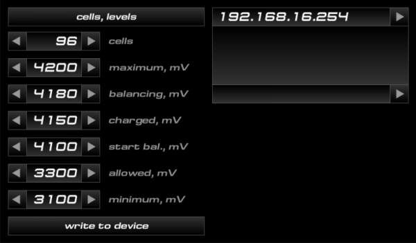

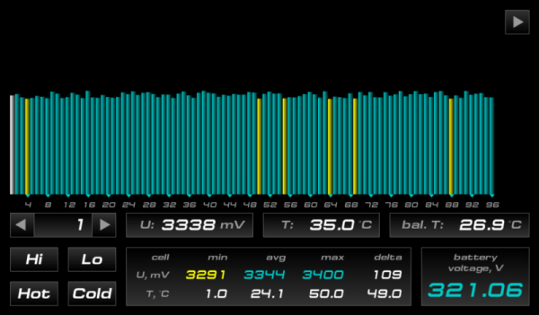

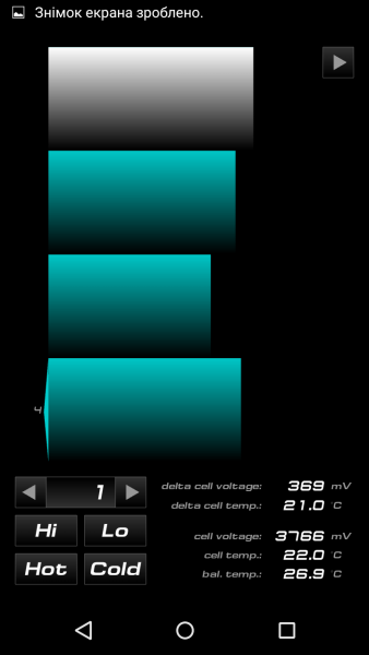

По просьбе пользователей добавил новый вариант альбомной ориентации приложения.
https://drive.google.com/file/d/1DUBkYa ... sp=sharing
1109_L1.png [ 61.41 КБ | Переглядів: 24388 ]
1109_L2.png [ 56.58 КБ | Переглядів: 24388 ]
Испытывал на новом занятном девайсе - навигатор, регистратор, камера ЗХ. Имеет выносную антенну GPS, камеру ЗХ в комплекте, магнитное крепление, встроенную батарею. Самое прикольное что автоматически уходит в спячку при пропадании внешнего питания и выходит из спячки или включается при подаче питания. Это позволяет вмонтировать его стационарно в торпедо и использовать для PowerWatcher и БМС, как штатную приборную панель.
