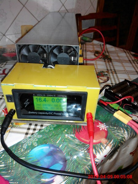

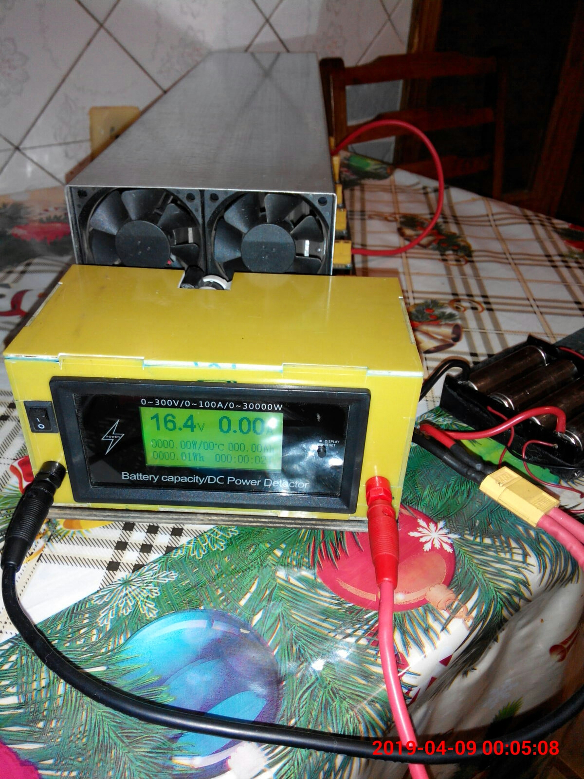

В своё время столкнулся с тем, что не мог никак проверить остаточную ёмкость своего аккумулятора с Е-Кросс на 74В. В итоге решил сделать свою нагрузочную вилку.
Характеристики:
Максимальная рассеиваемая мощность - до 1400Вт
Максимальное напряжение испытуемого аккумулятора - 105В (25S)
Ну и фото:
IMG_20190409_000508.jpg [ 1.14 МБ | Переглядів: 13716 ]
IMG_20190409_000549.jpg [ 1.17 МБ | Переглядів: 13716 ]
П.С. нагрузочная вилка способна работать полностью в автономном режиме порядка 8ч. Энергия необходима только для вентиляторов для охлаждения радиатора.

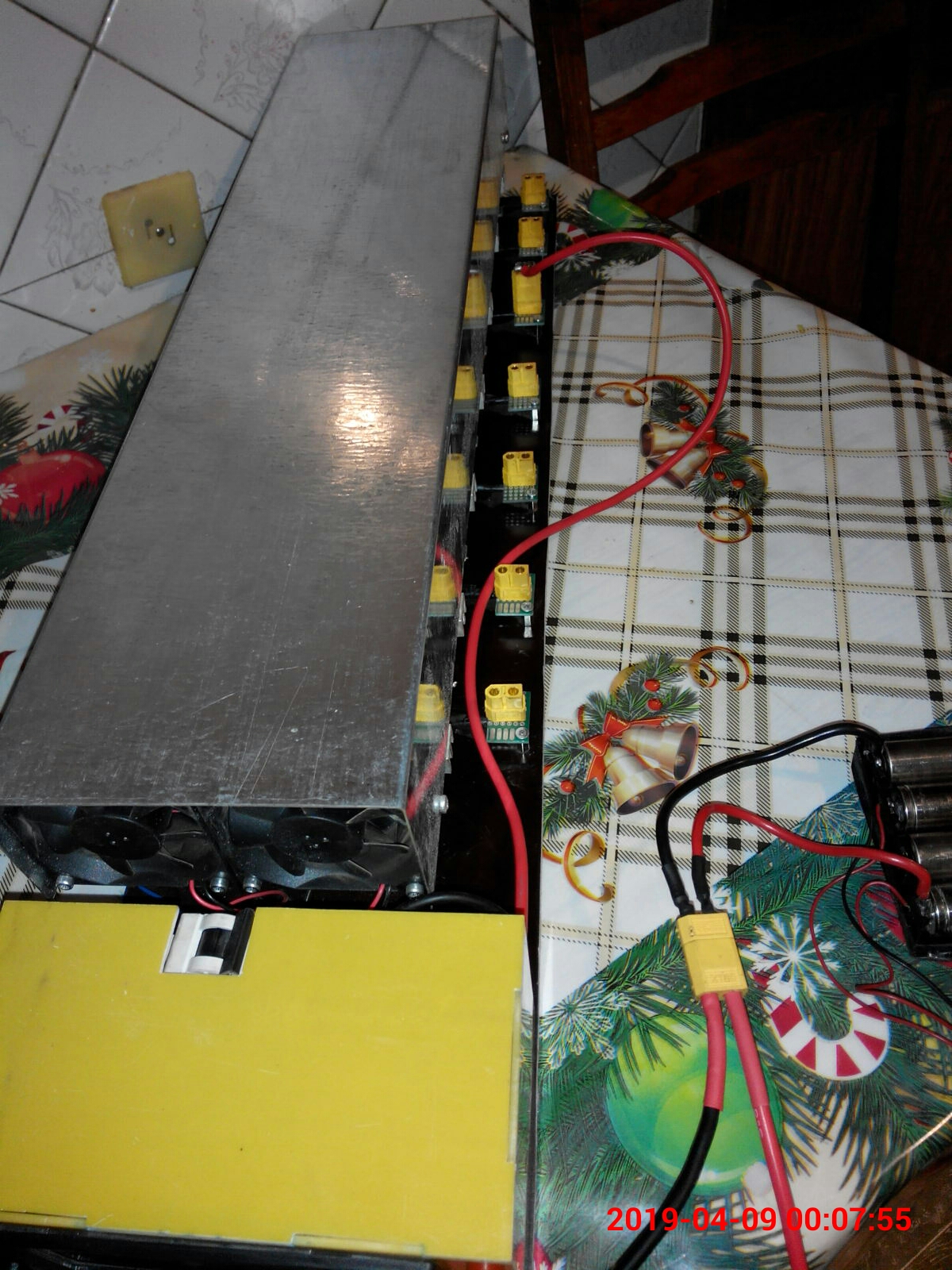

покажи что внутри ! и куда тут воду заливают ? 8O
#79047Повідомлення 09 квіт 2019, 05:46
Правління клубу
Воду никуда не заливают. Охлаждение с помощью двух вентиляторов, которые включаются автоматически от терморегуляторов. Вилка была уже неоднократно испытана с целью проверки тех расчетов, которые я делал при ее проектировании.

Как видно на фото, переключение диапазона по вольтажу осуществляется с помощью разъема. Ток нагрузки можно соответственно уменьшить: если разряд 12В аккумулятора в слоте на 12В даёт ток 13,5А, то в слоте на 24В будет в два раза меньше. В общем на каждые 12В идёт нагрузка порядка один Ом.
Автоотключение только с помощью БМС для литиевых аккумуляторов. Для БМС от Дрима будет сделан, со временем, дополнительно модуль, который будет отключать по слаботочке. В сам ватметр встроена функция указания верхнего и нижнего порога по напряжению и уведомления звуком. Но очень неудобно это сделано с помощью одной кнопки.

Если попутать номинал напряжения и воткнуть 24В в 12В слот, то лампочки накроются сразу. А у резисторов есть запас по мощности плюс автомат для предотвращения перегрузки по току.

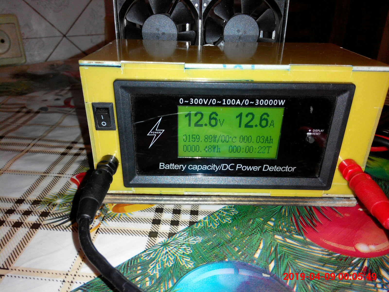

Ток моей нагрузочной вилки реальный 13,5А в начале разряда, в конце порядка 10А.
Расчетный ток был14А.
Сам ватметр покупной китайский. Рассчитан на 100А 300В. Есть у него ряд минусов:
Переключение вариантов отображения информации, а также изменения некоторых параметров (Макс. Ток, максимум/минимум напряжения) с помощью одной кнопки. Также привирает по напряжению - занижает на 0,4-0,5В.
Метод апромаксимации - ХЗ :?
Я всего-то взял готовую электонику, но заморочился именно с силовой частью нагрузки. По сути расчитал и изготовил компактный обогреватель на 1,4кВт :)
