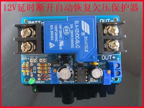

HTB1anOkMXXXXXXtXVXXq6xXFXXXJ.jpg [ 55.67 КБ | Переглядів: 13688 ]
Есть потребность в защите АКБ 7.2 Ач от переразряда, присмотрел в Китае такой модуль. Барахло или стоит брать, может кто сталкивался ?

aleksey1990 писав(ла):
так силку з описом киньте щоб зацінити цей модуль , по картинці важко визначити

Виноват, не вчитался, что разряда а не заряда.
Вам нужно автоматическое отключение нагрузки или достаточно просто индикации?
Смотря еще какая нагрузка, реле может залипнуть если в нагрузке конденсаторы.

https://aliexpress.ru/item/100000139432 ... yZzoq&mp=1
необходимо отключение нагрузки при достижении напряжения на АКБ 10,5 V , а еще лучше 11 V. К акб подключена зарядка различной электроники.
Все в походных условиях. свинцовый АКБ иногда получается зарядить от солнечной батареи (10 W), более емкий акб таскать не вариант, а заряжать Li-IOn не хватает мощности панели. Поэтому приходится экономить энергию и желательно не угробить АКБ.

Ну, тогда громоздковато, но сойдет.
А что за напряжения солнечной батареи и лития? Чего это он от нее не заряжается?

Мне не нравится реле на этом китайском чуде. Там в маркировке не указан ток для постоянки 12 вольт.
